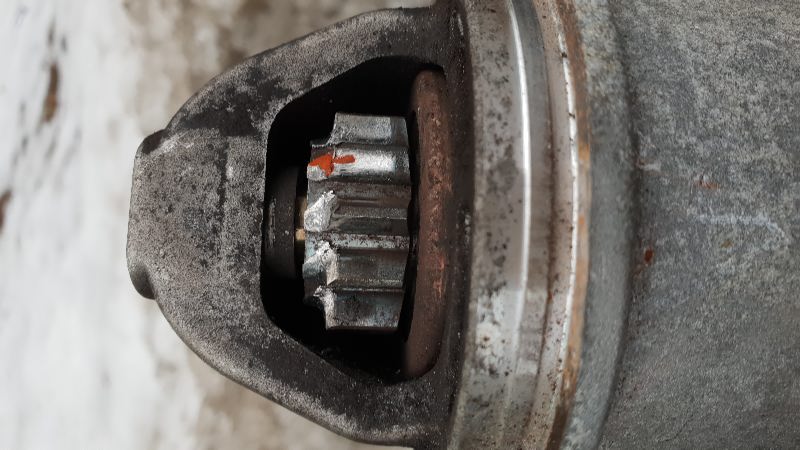

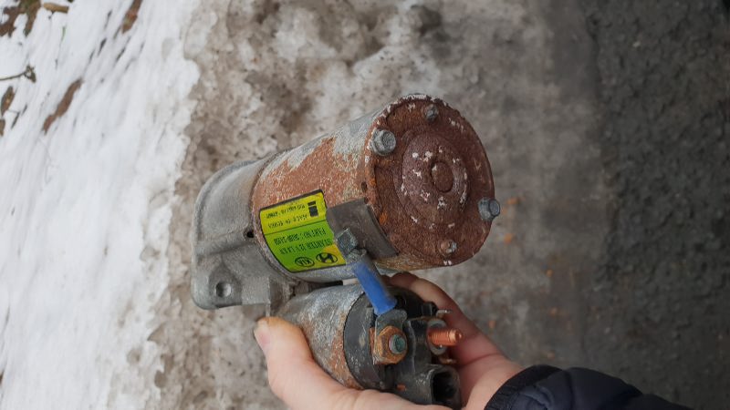

Podla zvuku by som tipol na pridierajuce sa vysuvanie pastorku starteru. Pastorok ostava v zabere na venci zotrvacnika. Nasvedcuje tomu aj fakt, ze spociatku pomohlo opatovne startovanie.

Díky, s tím startérem to docela dává smysl. Být lepší počasí, tak bych ho možná i vymontoval a zkontroloval sám.

Pastorek startéru to nejspíš nebude. To by skřípalo pořád. Všimli jste si ve videu, že když to začne při volnoběhu skřípat, tak klesnou otáčky ?
