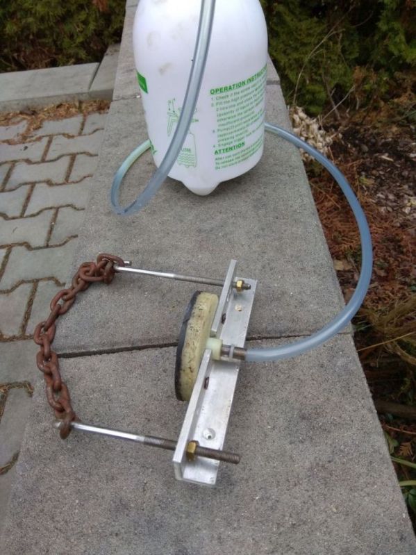

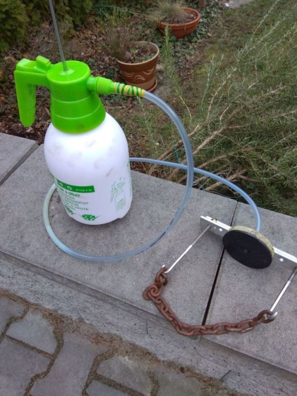

Měl jsem doma takovou placku ze silonu do středu jsem dal díru na hadičku na ní přes střed pak takové hliníkové "L" Na tu placku jsem nanesl silikonovou vrstvu tak 5mm silnou. No a tuhle placku dám místo víčka na nádržku a pod hlavní brzdový válec ji chytnu řetízkem šrouby pak zajistím pevně na nádržce. Zkusím to nafotit a dám to sem...... myslím že z fotek je vše jasné funguje to na jakékoli nádržce...
Jinak ten postřikovač s pumpičkou bezmanometru jsem koupil asi za 100,- (musí mít aretaci na stálé stříkání- nestačí jen stříkání na tlačítko) v Hornabachu tam jsem koupil i ty hadičky.....

edit 1: tak jsem koupil postříkovač hadičku a našel jsem kolečko trvdé gumy nalepil těsnění ale proble to uchicení u mně nepujdu není kde protichudně přitáhnout nebo za co ](*,) ](*,) ](*,) a original víčko se mi mrvit nechce a pochybuji že seženu druhé stejné :(

Edit 4 : tlakové odvzdušeníni jsem vyřešil jak postoval fotky , akorát jsme musel vyrobit jiný uzavěr na hrdlo nadržky brzdovky prostě jsem ho odlil z epixudu a udělal na něho těsnení
