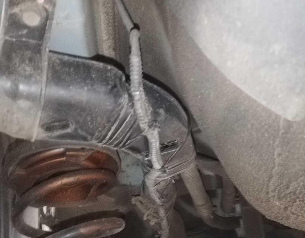

ale neni to vše co jsem reklamoval :) raklamoval jsem přidělani zadní brzdové trubku :) které je přidělaná k vedení do nadrže SKpaskama :)))
snad se mi podaří dát foto :)
tak znich velezlo že než jsme auto koupil, tak se jim brzdova trubka nezdala tak ji vymněnily :)))

Rozcvakej tu eskapáskovou hrůzu a koukni na to co je v ní. A myslím,že budeš rychle doma ](*,) ](*,)
To jsi kupoval v bazaru,nebo co? Tohle tobě jako maxiznalci prodají jako nové auto??? Taková prasárna a na brzdách a ty to koupíš? :?: :idea:
Nedivil bych se už vůbec ničemu :mrgreen:
