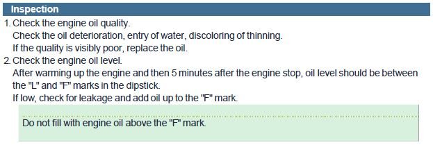

Re: Nadrzka na chladiacu kvapalinu
ad1) olej mi neubývá, spíš mi přijde, že se ředí s naftou při nedokončené regeneraci DPF i když se snažím regenerace dokončovat. Ale nějaký rapidní úbytek nebo nadbytek nepozoruji.
ad2) oni ji nepřelejí, ale přijde mi, že tam nalejou to co mají předepsáno, tj. nějakých 5,3l nebo fakt nevím a když nastartují a nechají 5min. vypnutý motor, tak hladina je někde mezi ryskama a když všechno steče, tak tam mám vždy nad maximem. Podle jejich vyjádření je to v pořádku.
ad3) přikládám screen ze servisního manuálu. Pokud do 5ti minut steče na rysku MAX, tak je vše v pořádku, ale za dalších půl hodiny už je klidně centimetr nad maximem. To se pak opravdu blbě kontroluje, jestli olej ubývá nebo přibývá. Proto jsem si nastavil max. hladinu za studena a podle toho to sleduji. Ale to odbýháme od tématu. Na olej je zde jiné téma.

No to je zajimave. Vsude na internetu jsem se docetl prave o tech 20min po vypnuti motoru...
Hm. Jeste by mne zajimalo jak zjistuji tu kvalitu oleje
Ok, tedy nepisme si zde o tom. Diky za info.
