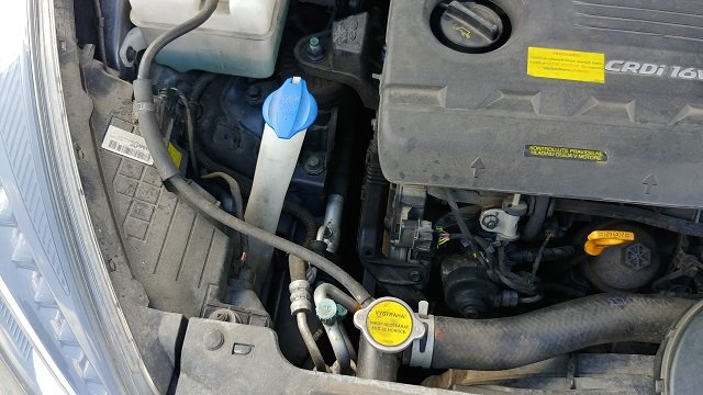

Zdravim pani. Mam taku otazku. vsimol som si, ze za posledne cca 3 mesiace sa mi straca chladiaca kvapalina. Za mesiac, cca 1500 km, klesne hladina z max na min. Kontrolujem vzdy pri studenom motore. Vcera som opat dolial asi 2 deci destilky. Budem to riesit so servisom. Ale vsimol som si, ze ked som sa vcera vratil domov, tak aj po 35 km bola kvapalina v nadrzke studena. do nadrzky sa vracia kvapalina cez viecko na chladici s mechanickym tlakovym ventilom. Hadice boli horuce, iba v nadrzke bola studena kvapalina. Prepustaci tlak viecka je 1,1 bar. Chcel by som sa preto opytat, ci je to normalne, ze kvapalina necirkuluje stale cez vyrovnavaciu nadrku? Doteraz na kazdom aute kvapalina cirkulovala cez nadrzku. Alebo odisiel ten tlakovy ventil? skusal som ho zatlacit, kladie odpor, ale ci je to 1,1 baru to netusim. Tak isto som si nevsimol ziadnu hadicku, ktora by sluzila ako vyvod z nadrzky. Vie mi niekto poradit ako to teda je u I40 1,7 CRDI?

Tak odpoviem si sam. Nadrzka nema ziadny vyvod, ma iba privod z hora. Preto nechapem aky ma zmysel udrzovat hladinu medzi max a min. Vie mi to niekto vysvetlit?

Pokúsim sa vám to čim jednoduchšie vysvetliť . Voda je kvapalina ktorá teplom mení svoj objem.Vyrovnávacia nádržka je "expanzná " nádoba ktorá ten rozdiel kompenzuje .Preto je priehľadná aby bolo vidieť či je hladina na požadované úrovni medzi MAX a MIN .Vtedy je motor upne zaplavený chladiacou zmesou a a dokonalé chladený ak všetko funguje ako má . Ešte k tej vyrovnávacej nádržke .Nádržka ma hore vývod ale vnútri je nátrubok až dole takže si to dokáže nasať chladiacu kvapalinu až od zdola ak je v nádržke kvapalina . A vaša otázka : Prečo ma zmysel udržiavať hladinu medzi MAX a MIN ? A prečo je v motore chladiaca kvapalina ? asi nemá zmysel ju tam udržiavať (žiadna kvapalina žiadna starosť ) :mrgreen:
Vyrovnávacia nádržka nepotrebuje cirkuláciu kvapaliny preto aj kvapalina v nej bude chladná .
Ak sa vytráca chladiaca kvapalina tak niekde je problém !. Ja za 3 roky nedolieval ani panáka :wink: Asi všetko . Ak nikto neodpovedá tak asi nevie alebo niekedy nemá zmysel na ... odpovedať ,Dúfam že stačí takéto vysvetlenie .

No u :hyu: zajišťuje tlak v systému víčko na chladiči v něm je přetlakový ventil po ohřátí přepustí vodu do expanzky a po vychladnutí si ji přes zpětný zase podtlakem vzniklým vychladnutím nasaje zpět do motoru. Přes expanzku tedy nic necirkuluje ani v ní není žádný tlak. Ale bacha nemusí to být tak u všech modelů u některých starších může být expanzka klidně natlakovaná, bacha při otvírání :!:

Richard555 píše: 30 bře 2020, 09:46 No u :hyu: zajišťuje tlak v systému víčko na chladiči v něm je přetlakový ventil po ohřátí přepustí vodu do expanzky a po vychladnutí si ji přes zpětný zase podtlakem vzniklým vychladnutím nasaje zpět do motoru. Přes expanzku tedy nic necirkuluje ani v ní není žádný tlak. Ale bacha nemusí to být tak u všech modelů u některých starších může být expanzka klidně natlakovaná, bacha při otvírání :!:
Ano, u i40 aspon po FACE to funguje presne ako pises.

Ohladom MIN MAX, ked mas vychladnute auto a stoji na rovine, tak chladiaca by sa mala byt presne medzi hodnotou MIN a MAX, to len ako by mal byt naplneny system podla vyrobcu :hyu: .
Kde ti to budu servisovat? Kolko ma auto km? Napis prosim ta po kolko km sa ti strati chladiaca a nie po akom case. Pozeral si ci sa ti nemiesa voda s olejom alebo opacne? V kabine ked ti kuri auto necitis zapach chladiacej ?

Auto ma nabehanych necelych 90 000 km. Za mesiac spravi priblizne 1400 az 1500 km, manzelka s nim chodi denne do prace. Voda mizne hlavne pri dlhsich trasach 200-300 km, pri kratkych mizne pomalsie. Kontroloval som aj viecka, bez slemu. V intetieri nie je citit chladiacu kvapalinu. Budem to riesit s Autopolis Bory, za mesiac idem na garancku. Momentalne tam zial auto nemozem nechat.
