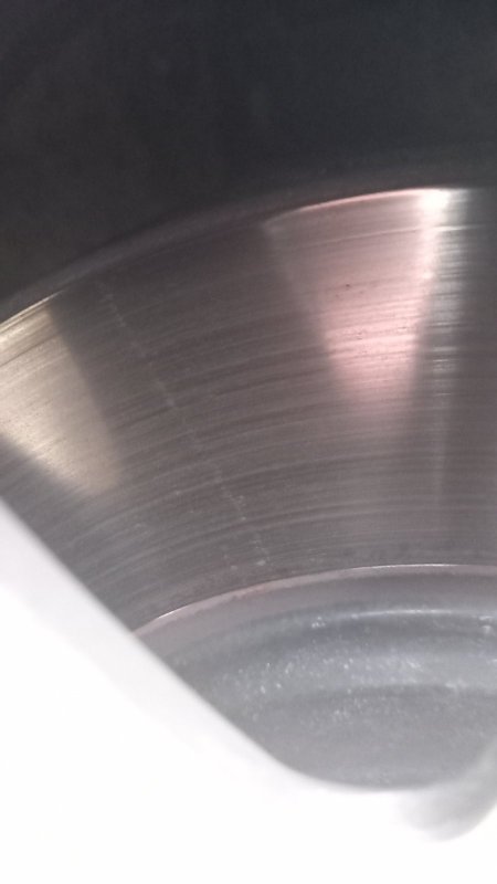

Sanchez
Příspěvky: 518
Registrován: 01 lis 2020, 13:20
Bydliště: Rakovník
Re: 8/2020 1.garancna - dnes zadne brzdy hrdzave
Příspěvek od Sanchez »
Posielam foto stavu kotúčov vzadu. Pre porovnanie je tam aj predný kotúč. Lepšie fotky nemám.
Brzdy sú prebrzdené, viac to nejde a zdá sa mi, že sú teraz dokonca ryhy...
Čo s tým? Alebo je to v poriadku ? /nemyslím si/
Díky za info
dibarbora
Příspěvky: 2652
Bydliště: Žilina
Příspěvek od dibarbora »
Podľa mňa OK. Predpokladám, že brzdia, netrasú a neprehrievajú sa... treba jazdiť a drať... pruchádzajúca jar im pomôže... bude menej agresívne prostredie...
slabostka
Příspěvky: 1778
Příspěvek od slabostka »
ako nie je to to čo by malo byť na tiptop brzdách na zánovnom aute.... problém je že až sa doska dodrbe - budú na nej ryhy zodpovedajúce tomu čo je na kotúči už sa s tým nedá nič urobiť.. keď brzdí dobre nechaj tak, inač jedine všetko vymeniť alebo stočiť kotúče a nové dosky
