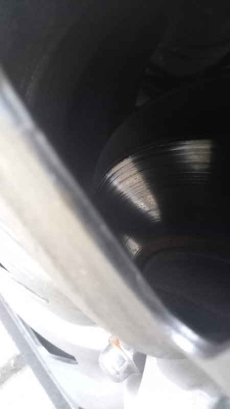

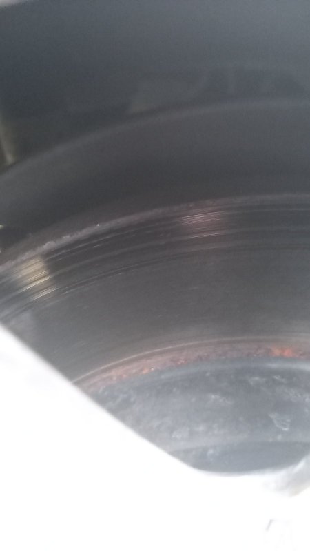

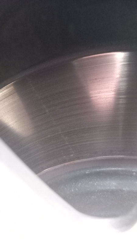

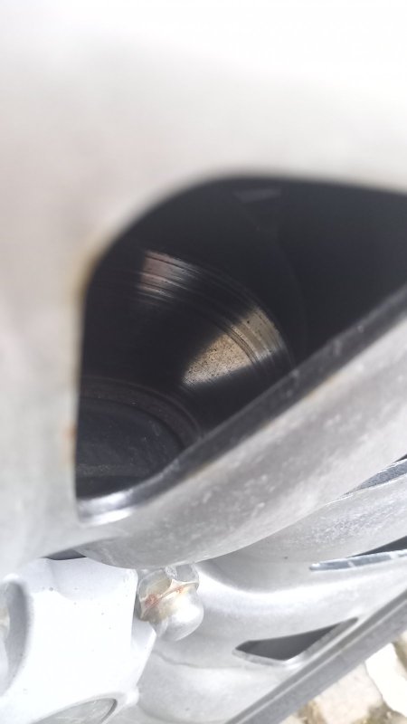

Ahoj,
Prosim o myslienky, ako toto riesit.
Po dlhsom case, ako zacalo hnusne zimne pocasie, som skontroloval vizualne zadne brdzy. Nasiel som hrdzave pasy, prebrzdoval som, ale nepomohlo.
Otazka je, ci reklamovat kvalitu prace, alebo kvalitu materialu...
Kde je problem? Vozidlo nema 2 roky. Chapem, ze ide o spotrebny material, ale u inych autach to nemam, su ohoblovane rovnomerne.
Auto ma 30 tis km, opotrebenie kotucov je nizke, vplyvom jazdneho stylu.
Diky za napady.
Diky za napady.

Nemam foto, ak bude treba odfotim.
Nie su ohoblovane kotuce vzadu rovnomerne, ostavaju hrdzave kruhy o roznej hrubke.
Videl som to na 20 rocnom Golfe, ale po vymene kotucov uz nic.
Takze nevidim hladky "strieborny" povrch po celej ploche kotuca.
