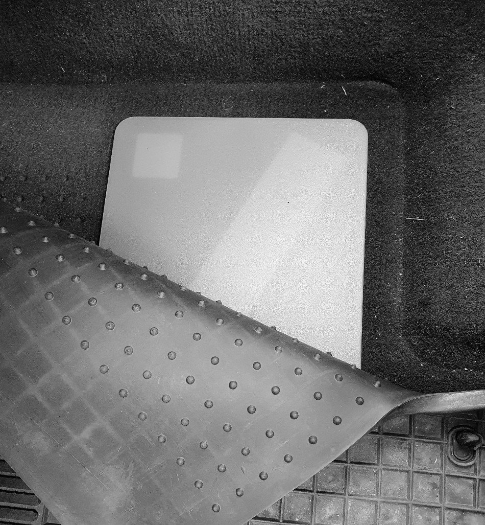

Chápu, že to není moc pěkný, ale já tam dal cca 3mm plast desku a už nic nelupe. Ta hranka pod kobereckem je znatelna, jen když o ni víš a soustředíš se na to...cíl je to rozebrat a vyztužit pod kobercem.
Asi tahle by šla, riznout to na míru.

Řešení praktické, ale ne dle mého gusta. Resp. ne u nového auta. Ale každopádně díky moc za snahu poradit s řešením

spodní ventilace by to být mohla .. ta mě naštvala hned po týdnu - rachotil mi její výfuk pod sedačkou. Myslel sem, že je uvolněný a klepe se o plech, ale na druhé straně to bylo úplně stejné. Ten plast je fakt jak kelímek od jogurtu a jako ozvučnice ideální. Přišel sem na to úplně náhodou když sem si tam dával LED ambientní podsvícení. Nakonec sem mezi plech podlahu a spodek toho výfuku nacpal kus mirelonu a cajk
třeba když to podepřete tak se ten plast někam posune či jinak zapře? určitě to tomu neuškodí pokud to nemáte nějak líp upevněný

Jj. V pátek jsem to zkoumal. Dle mě ta část, co ji sem na fotce dával Maras , tak pak pokračuje ještě nějakým dílem dál pod sedačkou k nohám lidí na zadních sedaček.
protože když jsem sáhnul pod sedadlo, byla tam k nahmatání plastová "trubka", která je volná a při zahýbání rukou klepe. Zároveň když vepředu rukou zatlačím v místech toho lupání pod nohama, tak se hýbe i tento díl pod sedačkou. Takže buď je to jeden dlouhý díl (trošku jiný než na fotce od Marase), nebo je to nějak složeno ze dvou částí. Takže když se na to vepředu položí noha, tak to lupe a zároveň jak se to pohne, hýbe to i tou částí pod sedadlem.
Kam přesně jsi prosím dal ten mirelon? Až pod koberec? Nebo mezi koberec a ten plast pod sedadlem? Díky
