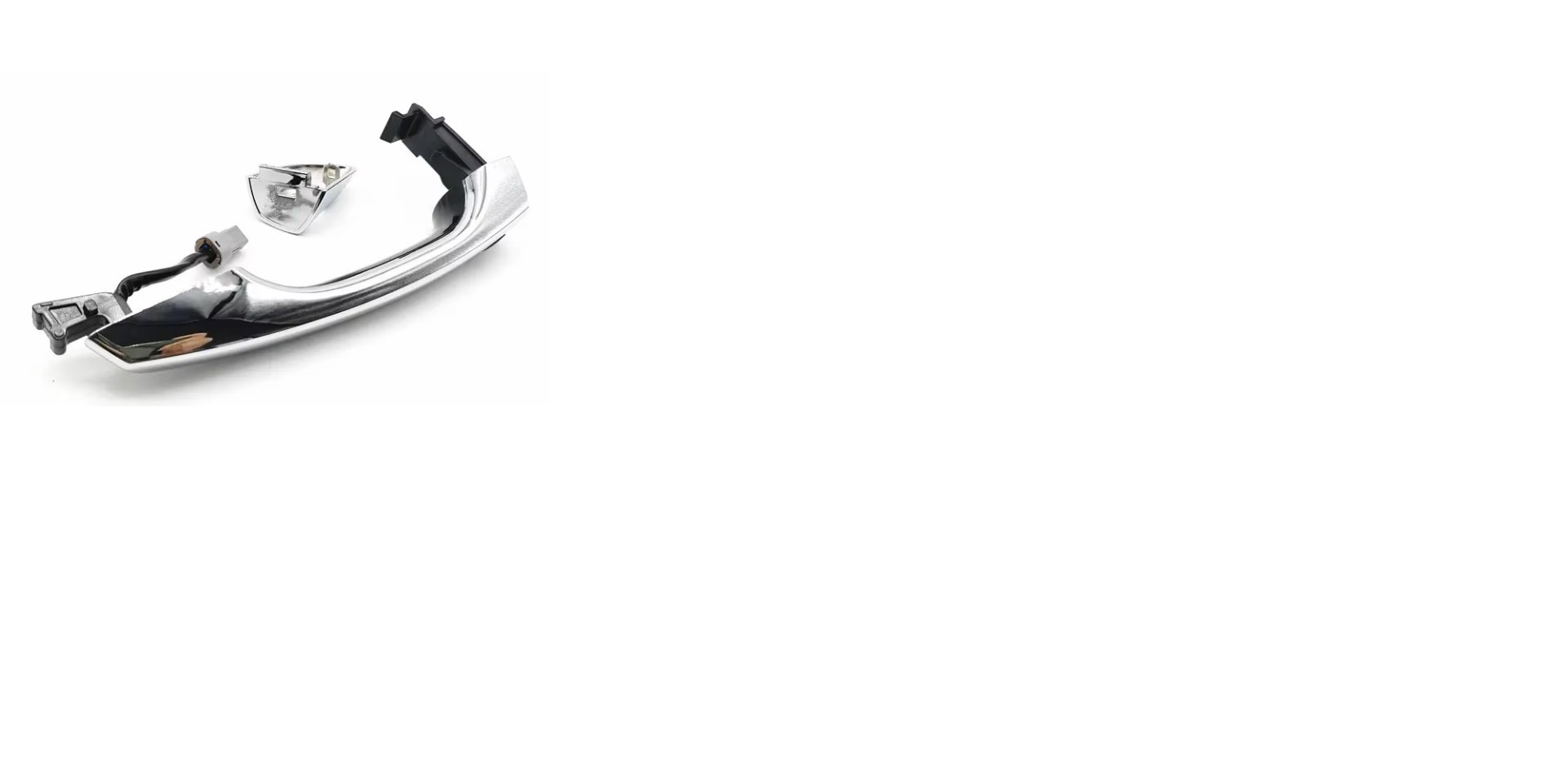

Když tak koukám na instruktážní videa, asi bych si kliku už dokázal vyměnit i sám (pokud je to u i30 PDE '2020 a i30N '2022 stejný):
https://www.youtube.com/watch?v=Erc300-w4SU
Tady pár dohledaných dalších fotek z aftermarketových klik, jenže vnitřek asi pořád není celokovový (i když je tam kovu asi víc než u jiných aftermarketových typů?). Ale ta cena je až podezřele nízká na to, aby šlo o skoro-celokovový provedení... :( :
https://www.alibaba.com/product-detail/ ... 13a0fpeePT

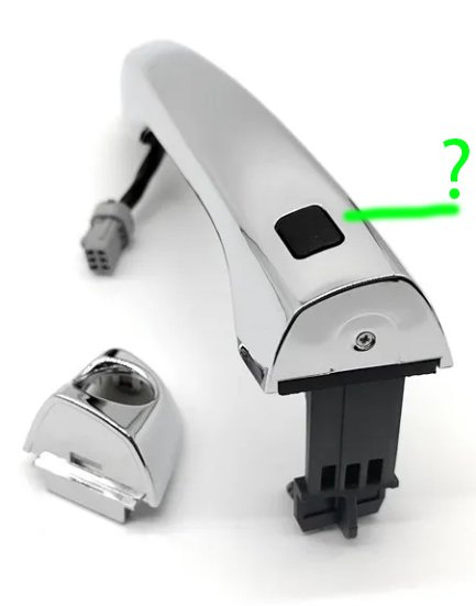

Po odmlce se opět ozývám, trochu frustrovaný :? Asi budu opravdu muset jít do těch "aftermarket" pochromovaných klik, páč už i má žena prohlásila, cože to mám za debilní auto, když se vylamuje jak z perníku... :(
Náhodou můj švára teď namísto starého Orlanda kupoval ojetou '2015 Kiu Sportage 1,6l atmosféru za docela slušnou cenu. Jaký bylo ale mý překvapení, když jsem zjistil, že tahle jeho KIA má už standardně od výroby chromovaný kliky na všech dveřích! Nezkoušeli jsme je sice zatím demontovat, ale vypadají tak, jako kdyby byly když už ne celochromový, tak alespoň zvnějšku převážně chromovaný. Prostě ne ABS plast, to se podle pohmatu přeci jen pozná. Švára se domnívá, že to je možná tím, že jde o nějaký tehdejší lehce prémiový model, holt s lepšími než jen celo-ABS plastovými klikami. Že by šlo o podobnou situaci jako u pozdějších i30 PDE 2017+ ?
Tak si říkám, že by ty chromový kliky snad měly i na i30 jít. Jediný, co mě rozlaďuje, je, že jsem ze zdrojů, který jsem k nim zatím našel, viděl vždycky nejmenší počet kusů např. 5ks :x Navíc to byly varianty klik, který měly dost často jakoby "tlačítko" na klice, nevíte, o co jde? Viz fotka s otazníkem.
Na druhou stranu při představě, kolik bych zas musel dát za výměnu, lakování a montáž nový (i jen části) kliky, si říkám, že furt vyjde x chromovaných klik z Ali levněji než jedna origo plastová v barvě karoserie.....

Není to tlačítko odemčení a zamčeni dveří? U vyšší výbavy asi standard, že nemusíš hledat "klíče" - dálkové ovládání od auta, stačí je mít u sebe..

a je nejaka jistota ze ta "chromovana" klika je aftermarket s odlisnym slozenim? neni treba vyrabena ve stejne fabrice jako original akorat jde na chrom? Ptze by potom chromovana klika mela vnitrek ze stejneho matrose. A nabizela by se spise otazka, zda to byl nejaky docasny problem tj zmenili recepturu nebo technologii vyroby a pak to po nejake dobe opravili, nebo to trva dodnes. Tedy jestli nevyjde na stejno origo klika - treba i z vrakace. On ten chrom na klikach je trosku out a zkousnutelnej snad jen na stribrnym ci sedym aute.

Trochu jsem dál pátral na Inetu a mám dojem, že jsem asi našel důvod (nebo jeden z důvodů?), proč se tyhle sice chromovaný kliky, ale s "keyless door button" funkcí, (do)prodávají :(
https://www.youtube.com/watch?v=ktYtjNR ... S&index=37
Zjevně do nich zatékalo právě tím otvorem pro bezklíčový otvírání. Chlapík to vyřešil nějakým silikonováním (jestli si to překládám správně), pak prý už fungovalo vše ok...
No, je to sice bída, ale asi to bude furt lepší, než utržený org. kliky z ABS plastu a permanentně nas*aná manželka, že je to debilní auto jak z perníku... :roll:
