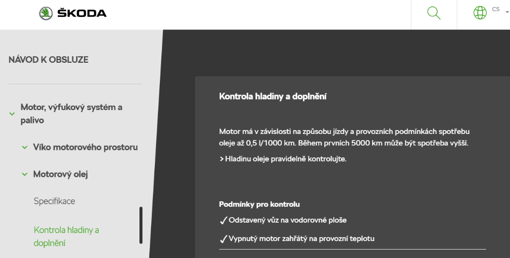

V návodě k Tucsonu je uvedeno, že se má hladina oleje kontrolovat a v případě potřeby dolít. Bohužel v návodě nemají uvedeno, jaká spotřeba oleje se dá považovat za normální.
Osobně po každým tankování provádím "obhlídku" - olej a ostatní kapaliny, zda funguje plašička a dám nabíječku na baterku. S mým skromným nájezdem je to cca jednou za měsíc. Naposled jsem dolil cca dvě deci oleje.
Když se na to prdí a motor pak jede nasucho, tak se prvně hledá závada všude možně, ale aby se o auto člověk staral nebo alespoň kontroloval stav, to né, to je moc práce :-$
Třeba v návodě u Octavie 1.4 TSi je jasně uvedeno, že spotřeba 0,5 l oleje na 1.000 km je v normě.

olej sa má kontrolovať to je pravda... ale napísať že spotreba 1l na 1000km u auta ktoré nemá ani 100 000km je " normálna" je alibizmus jak oči a ak to považuješ za OK lebo to tam napísali tak neviem... odsrať konštrukciu popr. servisný plán a potom napísať do knihy čokoľvek... v USA na to serú čo tam píšu, ide to na súd a výrobca buď platí alebo vymení motor... ala diesel gate. Tu nie je debata o to že niekto Nedolial ale o tom Prečo by som mal dolievať u zánovného auta ktoré plní servisné nároky podľa výrobcu.
