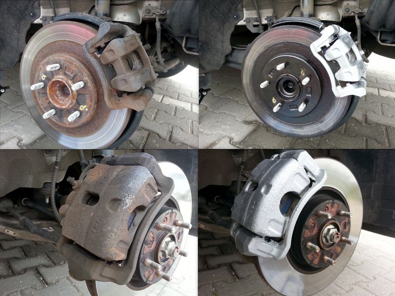

moje sedadlo a brzdy zatial ok aj po 75000km...
cez vikend som ich akurat zrenovoval...
