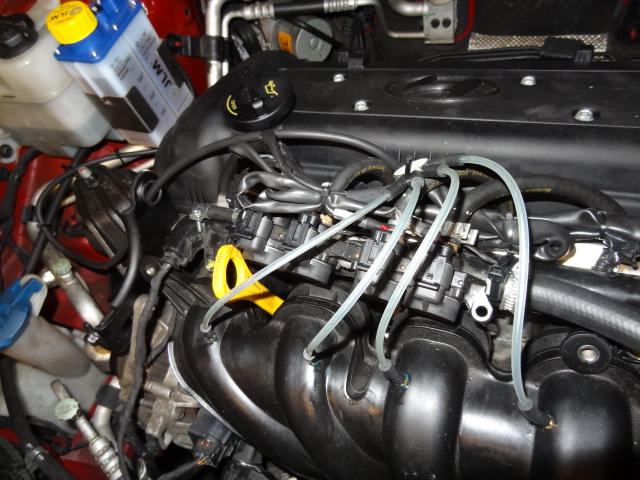

VSE rozdělovač s nádobkou na FL jsem si taky domontoval. Vypadá to zajímavě. Osobně bych dneska volil BRC s plnou zárukou
ať se s tím pak poperou. Nebo ještě lépe KIU se zárukou 7 let. Hlavně to chce ale jezdit na LPG, ať to stihnete v záruce
- DSC06138.JPG (154.73 KiB) Zobrazeno 1694 x
