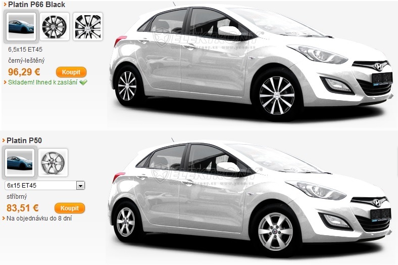

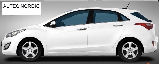

Ahojte,
hladam pomoc ... najde sa dobra dusa co ma osvieti?
Kedze mam bielu I30ku stale vo vyrobe predpokladam, ze zapis pneu a diskov v TP bude nasledovny 195/65 R15 91H 6Jx15 5/114.3 ET46 (mozno alternativa 6Jx15 s ET43).
Podla v.u. som zacal sondovat ponuku alu diskov z coho vysli traja favoriti:
1. Platin P66 BLACK 6,5x15 5/114,3 ET45 stredova diera zatial neznama
2. AUTEC N – NORDIC 6x15 5/114,3 ET44 stredova diera 68.0/67.1
3. Platin P50 6x15 5/114,3 ET45 stredova diera zatial neznama
Platin
Platin
autec
autec
Pri diskoch AUTEC som narazil na informaciu
web vyrobcu píše:Bremsauflage Beschreibung
B81 Nicht zulässig für Fahrzeuge mit elektronischem Parkbremssystem (EPM).
X82 Sonderrad nur zulässig für Fahrzeugausführungen mit Bremsscheibendurchmesser 280 mm an Achse 1.
google translator píše:Brzdové doštičky Popis
B81 Nie je povolené pre vozidlá s elektronickým systémom parkovacej brzdy (EPM).
X82 špeciálneho kola je prípustné len u vozidiel s priemerom kotúča 280 mm na osi 1
Myslim, ze EPM by nemal byt problem, kedze budem mat vybavu Comfort a elek.brzda je az od vybavy style.
Comu nerozumiem je kod X82. Ma tento kod nieco spolocne s i30-kou?
No ked sa uz spolocensky znemoznujem :D tak mam este jednu hlupu otazku.
Kolko lucove disky z v.u. je lepsie preferovat?
Najviac sa mi pozdavaju Platin P66 BLACK, len nemam predstavu aka bude udrzba a hlavne aka bude vydrz lesteneho povrchu (na zimu budu urcite plechace).
Na druhu stranu sa zas bojim pouzit 5-lucove na SKK jama cesty.
Za kazdu radu vopred dakujem ;)
