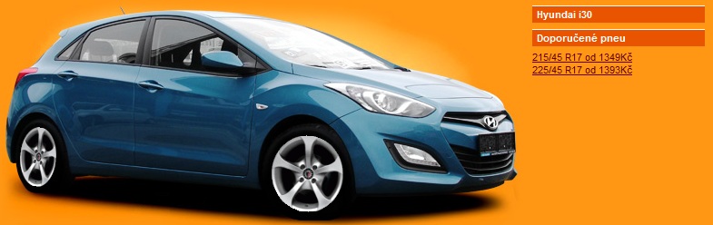

Rozhodl jsem se, že ty kola, co teď mám na svém Hyunďátku, tak ty nechám na zimu a na léto koupím nové. Nejrozumnější budou asi 17", které jsou i v techničáku, jenže problém je s pneumatikami. V papírech jsou totiž pneu o rozměru 225/45 R17 a to se mi zdá na motor o výkonu jen 135 koní poměrně dost. Takže bych chtěl spíše 215/45 R17 a zde je ten problém. Kdyby se něco stalo, mohla by pojišťovna poukázat na to,že auto mělo nevhodné pneu. Co tedy musím udělat, abych ty 215/45 R17 mohl zapsat do techničáku a kolik mě ta sranda bude stát? Máte s tím někdo zkušenosti?

Ja mam v TP taky 225/45 R17 a prijde mi to jako velmi vhodna volba. 135 konovy auto s nima problem mit nebude, nebal bych se. 215/45 R17 jsou dle konfuiguratoru mozne, takze je nebude problem zapsat, ale uz mas v obvodu celkem znacny rozdil a motor bude vic tocit. Uz jen z hlediska dostupnosti pneu bych volil 225/45, i pro koncernovy auta je to typicky rozmer.

Ale ma, kazda pneu je jinak vysoka (jedna 45% z 215mm a druha 45% z 225mm) a vyska celeho disku logicky ovlivnuje obvod - 1964mm vs. 1993mm. OK, je to asi 1,5%, coz neni zadna traga, ale presto bych volil 225ky.
