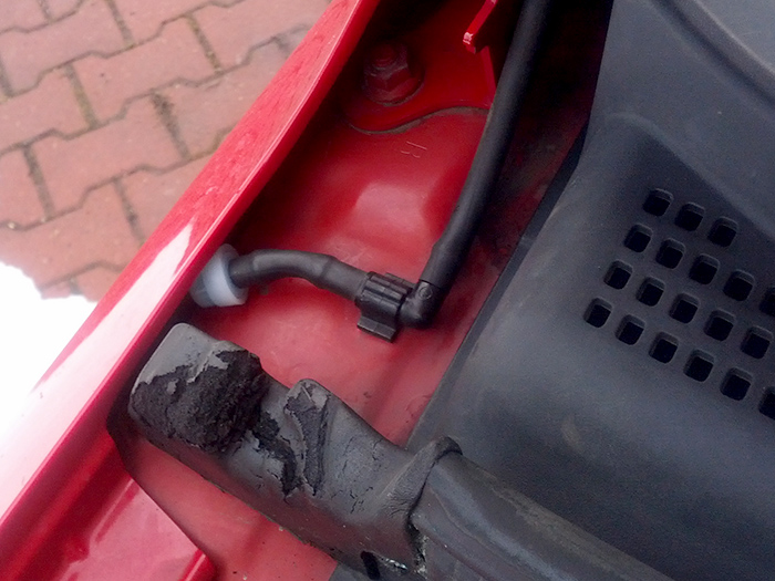

Ten ventil jsem chtěl umístit co nejblíže k nádržce se směsí, ale po prolezení cesty a celkem špatnému přístupu k začátku vedení hadičky, jsem to vyřešil jinak.
Protože podle mě, což bych si dovolil tvrdit i funguje, když je umístěn ventil kdekoliv, tak vše pod ním drží vzniklý podtlak (jako když nasajete colu brčkem a podržíte na brčku prst
) no a vše nad ventilem drží ventil samotný...
Což tedy vedlo k tomu, že jsem šel cestou nejmenšího zla. Přerušil hadičku nejblíže k nádržce, co jsem se dostal a nasadil ventil. Pak pěkně prstem schoval pod blatník a hadičku porovnal, aby se nikde neškrtila. Určitě jsem to chtěl dát pod ty trysky a větvení hadiček a taky jsem to přerušil tak, abych mohl případně ventil a ten cca 3cm kousek hadičky vyhodit a opět spojit do původního stavu a u mě to, vzhledem k té vůli jenž hadička pak dále k nádržce má, půjde natáhnout a spojit! Viz opět přiložené foto
