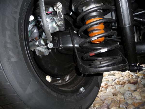

Ano,to plně koresponduje s fotografií,kterou jsem zveřejnil. Auto s tlumiči Sachs nebylo určeno na náš trh.Zřejmě mělo nějakou vadu,třeba jen laku a tak skončilo v ČR. Co se týká nápravy,viděl jsem,že Kia má již konce ramen pozměněné. Posílám foto. Montážně se zdá,že jsou nápravnice zaměnitelné.Franta.vtlait píše:Ahojte, tak sa mi dnes podarilo zistiť cez jedneho dodavateľa ND na auta, ktorý majú centrálny sklad v nemecku, že na iX 20 do Nemecka sa montuju tlmice len Sachs, nie tie"bodkové,či čierne" a náprava je upravená.Požiadal som ho o doporučenie na našu tému. Majú s tým podľa neho všetci problém, no v Nemecku mala zadná náprava veľké problémy s testami, preto ju majú upravenú.Budem to reklamovať budúci týždeň u predajcu, včera sa mi totiž stalo na dialnici pri prejazde mosta,že na tom spoji medzi mostom a cestou v zákrute mi odskočil "zadok" a ten môj stislo...a to bez srandy...
Autičko by som nevymenil,je super,ale toto ma nepotešilo.
Díval jsem se na tu trubku co hřeje středový tunel u pravé nohy. Náprava je jednoduchá,doporučuji na trubku navléknout izolaci co se používá na trubky klimatizačních jednotek. Ale tu tmavou,kvalitní pro profesionální použití,ne ten šedivý mirelon! Myslím,že bude k sehnání v každém servisu,který montuje klimatizace do domů,bytů apod. Průměr 3/4 ". Tato trubka je horká i,když běží klimatizace. Topení nemá kohout,vzduch se jen vede jinudy.Trubka tedy hřeje i v létě. Odstavit okruh např. svorkou na hadici není možné,hlava motoru je přes tento okruh odvzdušňován Na obou stranách bych navíc polepil boční panely tunelu zevnitř nějakou vhodnou izolační fólií. Myslím,že ta co se lepí za radiátory by stačila,klidně dvě vrstvy,místo tam je. Tím by se zamezilo zahřívání boků od výdechů pod zadní sedadla. Tohle teplo tam jde sice jen v zimě,ale i tak není příjemné,ani zdravé si o panel lýtko nohy nahřívat. Franta.
- Tlumič je uchycen blíž u pružiny,tak jako to řeší moje adaptéry :o))
- P1210734-600.jpg (34.69 KiB) Zobrazeno 3924 x
- P1210733-600.jpg (38.32 KiB) Zobrazeno 3924 x
