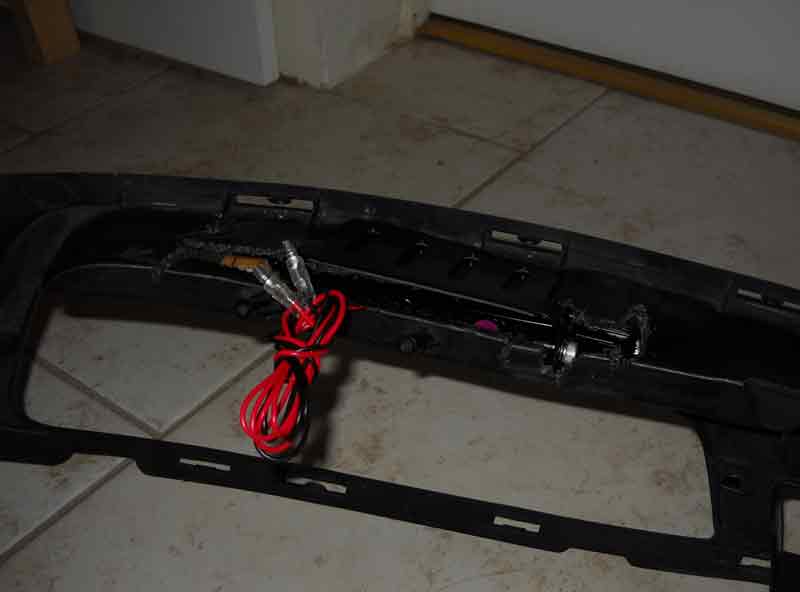

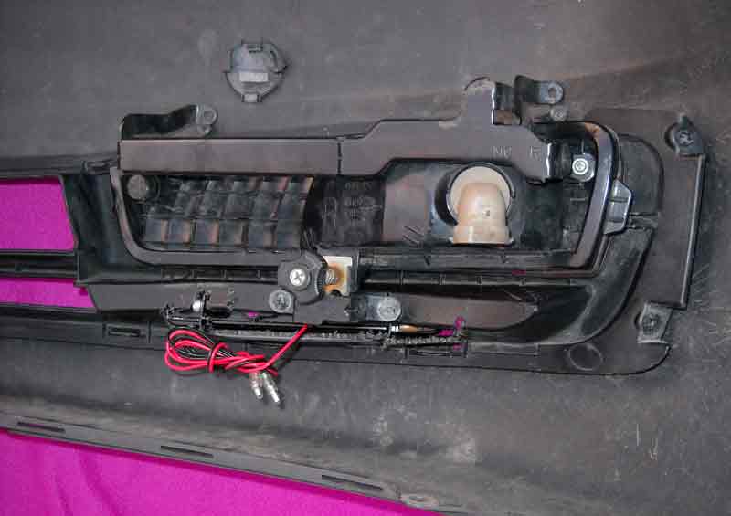

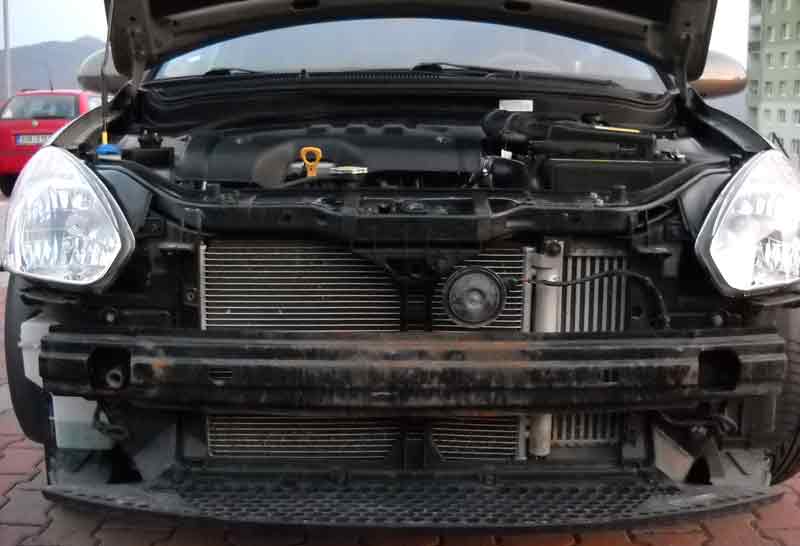

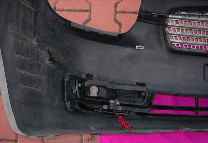

Tak jak jsem psal :) pustil jsem se i já do instalace denních světel :lol: :idea: :lol:
Nakonec jsem si to udělal sám na parkovišti a doma... =P~ :P :D :hyu:
Přikládám pár foteček a několik rad --- před sundáním masky si dejte na zem nějakou deku :o :roll: :wink: jinak si poškrábete lak na nárazníku, já deku měl ale málo roztaženou, takže při prvním sundání jsem si nevědomky škrábl lak :cry: :cry:
Můj Ácca toho už na předku má více za sebou, tak že to i přežiju :x :oops: :roll:
rozebrat to šlo vcelku dobře a zpět to byla také pohoda, jen jsem to trošku nestíhal za světla #-o :? :wink:
Ten černej plast ve kterém jsou mlhovky pod které jsem dával to denní svícení je perfektní skoro jako guma takže se sním dá dobře pracovat výřezy jsem si nejdříve navrtal aku vrtačkou a prořízl pilkou nebo nožem co bylo blíž u ruky :)
Světla tam jsou opravdu jen tak tak :wink: , tak že není možnost je tam přišroubovat pokud si nevyrobíte svůj nějaký úchyt na místo to ho originálního, já jsem tam nacpal :-& ten originál a přilepil jsem ho přiloženou oboustrannou 3M, která byla součástí balení. Zapojení je v celku jednoduché jen musíte správně rozvrhnout ty origo kabely, tak aby vám to vyšlo, jinak tam je i vůle cca 0,5m.

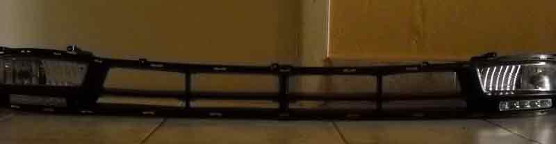

Pokračování :lol: :lol: 8) :arrow:

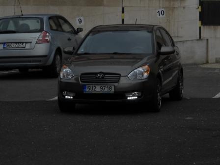

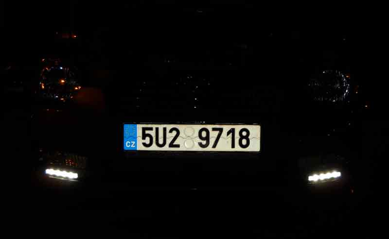

Tak sem dávám ty fotky a všiml jsem si, jedné maličkosti #-o #-o nezapojil jsem si mlhovky #-o #-o :mrgreen: :idea:
Jo a to rezavé co tam vidíte tak takhle to vypadalo už když jsem to po roce sundaval(masku) asi Ácca někde dlouho stál až s toho pár věciček a šroubů zrezlo :| :( :?

Urob foto tak s 50-tich metrov za svetla, a potom s tej istej vzdialenosti kolmo na svetlo.
Ak tam nebudú veľké rozdiely, môžeš byť spokojný, ak nie.....

Koukám, jak je ten rám pro uchycení nárazníku pěkně rezavý :roll: Jinak si se pěkně přitom vyřádil =D>

PabloPicasoPěkná prácička! sory za ten telefon, ale nebyl jsem u něj.. Fakt to vyfoť z větší dálky ať je vidět jaký to dělá světlo. Páč jsou opravdu dost úzký... A podle fotek i moc zapuštěný??

Z dálky to ještě vyfotím a pak to sem vložím.
Zdeňku ty co si vybral ty viz výše vypadají dost dobře a hlavně to zaoblení by se do toho našeho nárazníku mohlo krásně kopírovat podle tvaru, já je tam musel dát tak o cca 10stupňů od středu vozu, no uvidím jak to bude vypadat na té fotce z dálky, dneska to blejsknu :D

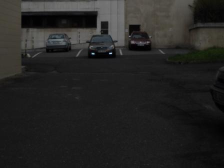

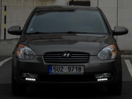

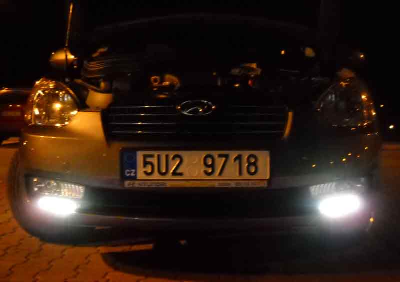

Tak jsem to dnes nafotil, ten foťák to nějak neumí pobrat :? v reálu to svítí lépe :lol:
Ti z vás co jedou na sraz Kokořín to budou vidět v reálu :wink: .... ostatní pouze fotky :?
