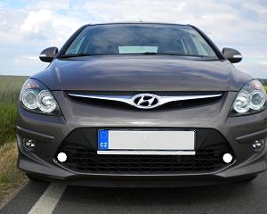

Umiestnit ich chcem tak, ako navrhoval alarm pre faceliftove i30
do ciernej masky
Samozrejme srandujem. Este raz vdaka.
do ciernej masky

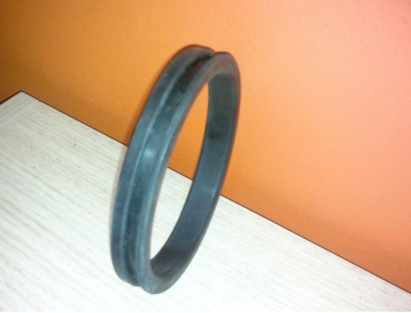

Ak budeš mať problém s krúžkami kvôli zošikmeniu, môžeš použiť ako ja čierny gumený krúžok tvaru "U" zo škodovky, myslím že z filtra.Stojí to okolo 1€, ak si pamätám

Na fotke je zatiaľ len Alarmova šúdia "ak sa nemýlim" teším sa na skutočné fotky
Naposledy upravil(a) naftalin dne 26 říj 2011, 13:28, celkem upraveno 1 x.

Dokonca som jeden našiel.Vnútorný priemer cca 80mm, takže sa dá prerezať,skrátiť a použiť.
Šírka drážky 6mm, hrúbka krúžku 14mm-to umožňuje natočenie svetla tak aby "nebolo vidieť dnu".
