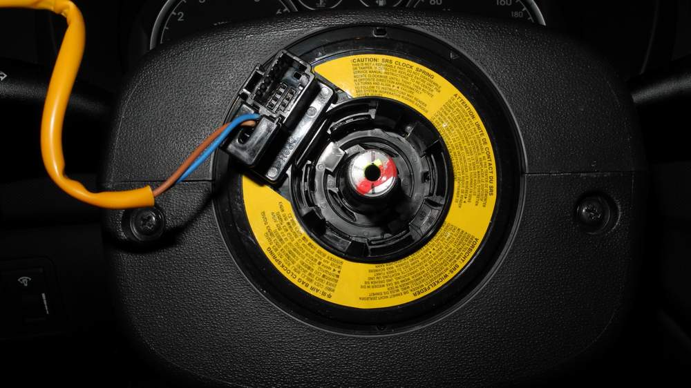

lukis01 má pravdu. Je to kábel na ovládanie rádia z volantu. Prepája tlačítka na ovládanie rádia na volante so samotným rádiom. Kábel od tlačítok telefónu na volante bude zrejme iný.
nulda - ten kábel nejde až do rádia. Napája sa do tej otočnej časti pod airbagom, ktorá spája pevnú a otočnú časť volantu - keď sa to tak dá nazvať.

zajimave,ja jsem ho pochopil ze ten kablik pujde z radia. Co jsou ty kabely hnedy a modry? To napravo od nich je jen na ovladani radia?
podle tohoto http://www.ebay.com/itm/2008-2010-Hyund ... 30&vxp=mtr to jde videt,ten kablik by mel propojit ovladani radia i tlacitka HF.
Re: Rádio,bluetooth,handsfree
Áno, nakoniec som si aj ja všimol, že to je kábel na obidve strany, t.j. na ovládanie rádia aj na HF.
Ten hnedý a modrý ide ku airbagu.
