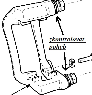

Doporučuji při výměně destiček a nejenom zkontrolovat, jestli se pohybují čepy (2 ks, jdou do nich šrouby, jsou opatřeny gum. prachovkami), u levého kola jsem měl jeden přidřený (měl jsem co dělat, abych ho rozhýbal) a brzdové destičky byly mnohem víc opotřebené, než na pravém kole. Zjistil jsem to, když už byly úplně sjeté, ale vydržely 75 tis. km, což není tak špatné. U kotoučů jsem pouze zabrousil vrchní hranku a dal nové destičky Bosch. Oproti původním neměly na boku nalepený plast v místech dotyku s pístem a protivně pískaly. Z původních destiček jsem tam ten plast nalepil a je po pískotu. Auto brzdí perfektně, funkce zkontrolována teď v rámci první technické kontroly. Zadní destičky mám ještě původní a na autě najeto 94 tis. km.
