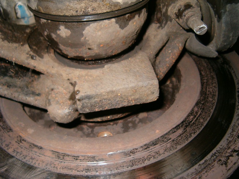

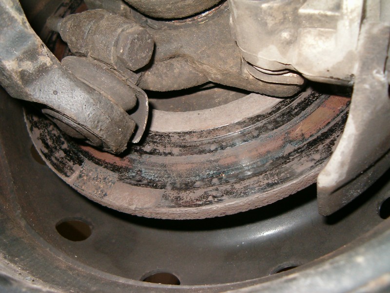

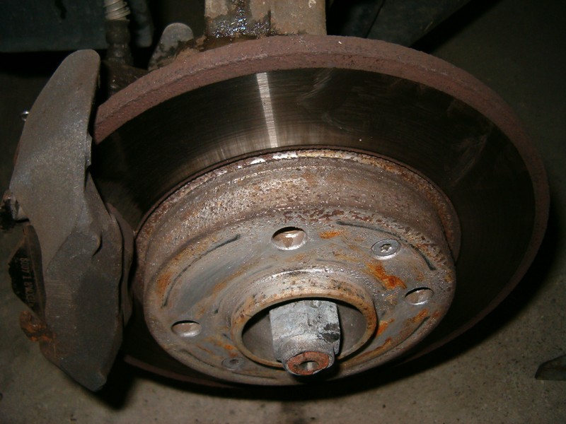

Tak jak říka matysekul..povrchová rez =no problem...ale pokud musíte urvat desky od kotouče tak to problém asi bude #-o ....měl jsem tento problém u svého prvního (nové,citroen saxo) auta,kdy po týdením stáni v garáži jsem musel prošlápnou plyn abych vůbec vyjel,pokaždé se ozvala rána jak prase...auto dost blbě brzdilo i po obroušení rzi,kvůli tomu jsem si jednou málem rozbil hubu,když jedna svědomitá občanka zabrzdila na křižovatce na oranžovou [-o< a já si málem vykloubil nohu na brzdě abych vůbec dobrzdil...
zde je pár foteček na mé bývalé kotouče po 15 000 km!!!Kotouče byly orginály z prvovýroby!!!...vyměnil jsem je za nové kotouče + destičky FERODO a do dneška mám klid...žádné přilepování a rýhy v koutouči,takže spokojenost
