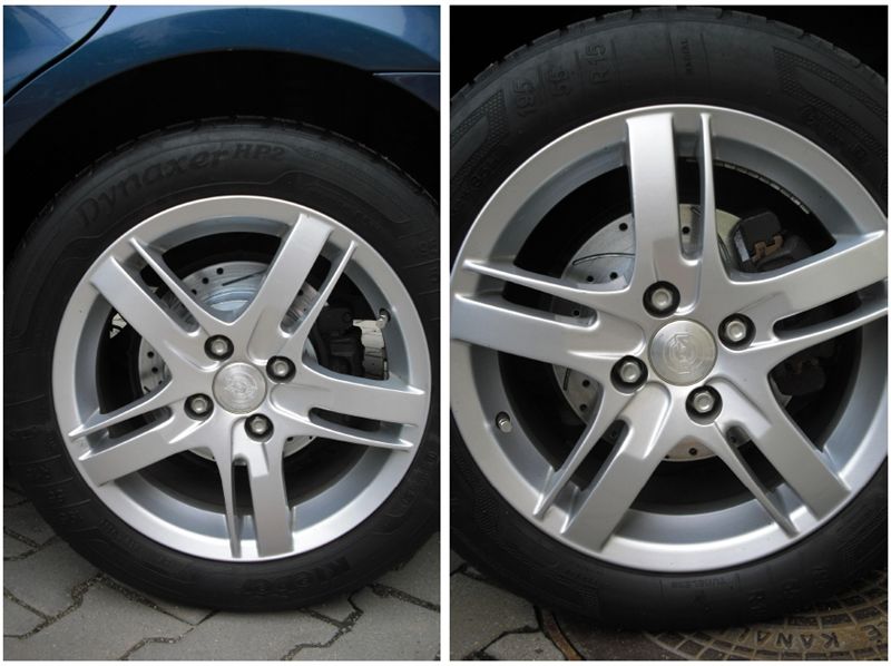

utrapy zvane brzdy su za mnou
dnes namontovane nove kotuce (r1 Concepts) a keramicke platnicky (Powerstop)
kedze som s tym nemohol pohnut (tak ako to hrdziavie medzi sebou, tak to prihrdzavelo aj k loziskam), zveril som to do servisu
HUKR brno, trapili sa s tym asi 4 hodiny (najma zadne sli zle), cena 1900kc (vratane cistenia brzd a umytia podvozku)
Sef servisu sa dost pytal, odkial su, kolko to stalo. Potom z neho vypadlo, ze to testovali a ze zabera skutocne uplne inak ako origo. Kontakt mu poslem, aj ked teraz s doplatkom DPH sa to predrazi
Tak som si to bol vyskusat sam (nijak extremne som na to neslapal, este tak 300-500 km tomu dam pokoj) ale uz pri nastupe vidiet ze to zabera rychlejsie a istejsie. Beriem vsetko spat, co som kedysi tvrdil o povodnych brzdach. Ked budem na Vrutkach, chcem si otestovat brzdnu drahu z 80km/h. Poreferujem
Zratane a spocitane - nove zinkmetalove vrtane a drazkovane kotuce (predok a zadok) a keramicke platnicky (predok a zadok) + vymena ma vysli 8770 kc ci je to vela alebo malo, na to nech si kazdy spravi nazor sam. Ja som zatial velmi spokojny (previezol som sa asi 25km cez Adamov
tu okazka aspon ako to vyzera opticky

No tak já to můžu zhodnotit pouze opticky.. vypadá to fakt luxusně!
A vůbec se nedivím že v servisu vyzvídali
Já když porovnávám moje brzdy s manželčiným accentem, tak já je mám proti ní o dost ostřejší! A to má najeto necelých 45tis! Takže mě to nenutí nad tímto uvažovat.. ale to je tím, že jsem určitě nepoznal něco ještě ostřejšího..
