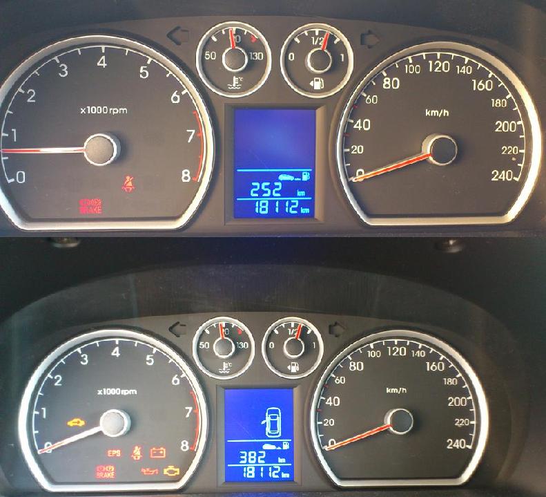

Hardcam píše:Postupy jsou dva resp. tri a neofiko se deli na soft reset a hard reset (kalibrace resp. re-kalibrace ECU). Ja jsem delal jen soft, protoze auto bylo zaparkovany na dvore, studeny a nechtelo se mi vyjizdet, takze jsem jen na 30 min odpojil minus pol baterie. Doufal jsem, ze to bude stacit, jinak bych prikrocil k metode dva. A stacilo. Po zapojeni se uvedlo radio do zakladniho nastaveni a stejne tak palubni pocitac, zustal jen puvodni udaj dennich kilometru.
Pak je hard reset a ten je tady popisovanej asi 100x - ale ridi se dle tohoto pokynu http://old.prelude.cz/data/ecu_reset.htm, nekteri Hyundaiaci pred odpojenim baterky jeste nekolikrat proslapovali brzdu a nechali otevreny dvere ridice.
Ted po dotankovani do plna mam dojezd 635km. Pro priste ale budu uz vzdycky delat druhy postup, tohle byl spis pokus, jestli to bude na PP mit vliv a nastesti melo.
Tak som to skúsil aj ja. A??? ...a nič moc výsledok. Dojazd sa zvýšil iba tolko ako každé ráno. Motor ťahá rovnako. Aj dvere som mal otvorené, aj na brzdu som šlapal. :-k Kolko máte dojazd na 3/4 nádrže? Skúsim to ešte na H1 cez víkend.

mnkk: na 3/4 od 470km vys. Tech 252km ujede nebo jen ukazuje?

Hardcam píše:mnkk: na 3/4 od 470km vys. Tech 252km ujede nebo jen ukazuje?
tak mi reset nepomohol. Jazdím na plyn a vždy ráno mi to ukazuje tých 380km a potom to klesa podla toho kolko najazdím. prejdem 80km a klesne napr. o 80km na 300. Ráno mám znova 380 a tak dookola už xy dní. Plynu to berie 8, tak benzinu max. 6,7(nemeral som). na 3/4 nádrže musím prejsť 450km. Jednu jazdu som išiel na benzín 540km a ešte ostalo 1/4 nádrže.
