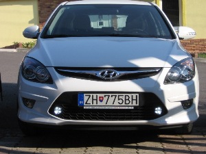

A je to

Tak som si to predstavoval, keby som mal novší model

Pre Alarm: robil som hlavne podla tvojho navrhu.

mal si dole nárazník?

Ano, potom to bola pohoda. Ten naraznik vobec nie nie problem zlozit, horsie je to so svetlami.

pre alarm: Pošli tam tie fotky ešte raz a pozeral som detailne ako to máš na fotke v Tvojom logu, je to velmi piekné a vôbec nepoznať okraje rezu na nárazníku....

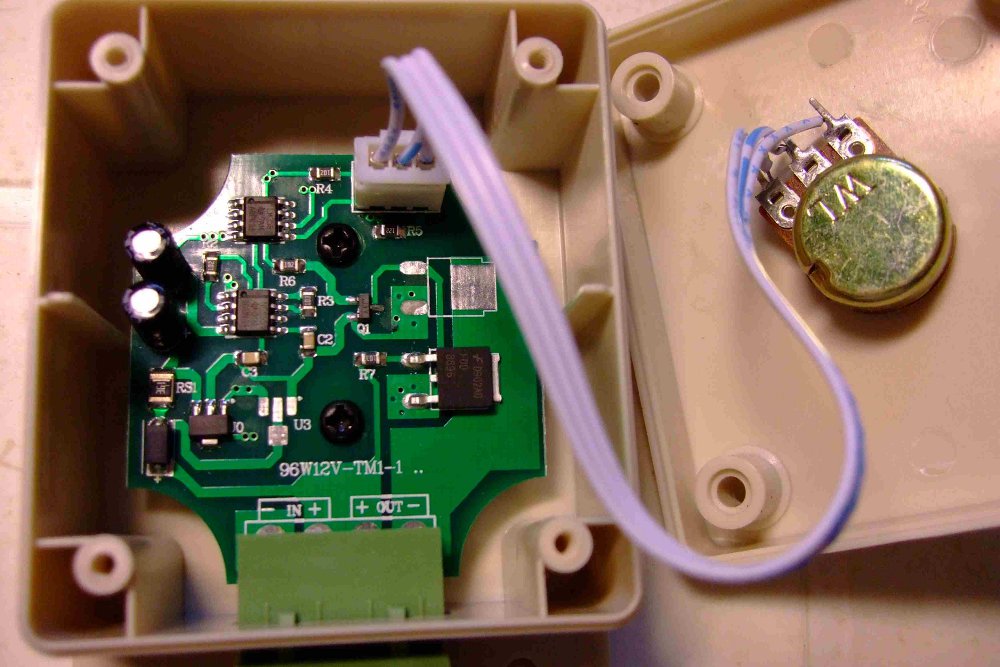

Nápad Romka (realizace světel pro denní svícení pomocí podžhavených dálkových světel) mě velice zaujal a jelikož jsem zahlédl diskuzi, jak si případně elektroniku pro snížení výkonu na dálkových světlech vyrobit svépomocí, pokusil jsem se najít levné a jednoduché řešení. Podařilo se mi najít způsob jak toto celé realizovat za cca 200 Kč (stmívač LED na ebay.com za 100 Kč, 2 tranzistory AO4407 po 25 Kč, SMD odpor 68 ohm a autorelé k zabezpečení automatického odpojení při zapnutí obrysových světel + pár fastonů a pojistka 10 A s pouzdrem).
Automatické rozsvěcení se realizuje standardně pomocí relé, kde jeho sepnutí je řízeno z kontaktu 15 (zapalování) nikoliv vůči zemi, ale vůči žárovce parkovačky, tímto při zapnutí parkovačky dojde k odpadnutí relé. Běžně se toto používá k zapínání denních světel (lze najít různě na internetu). Rozdíl je v našem případě pouze v tom, že místo světel pro denní svícení jde výstup relé na vstup stmívače a výstup stmívače pak na dálkové světlo.

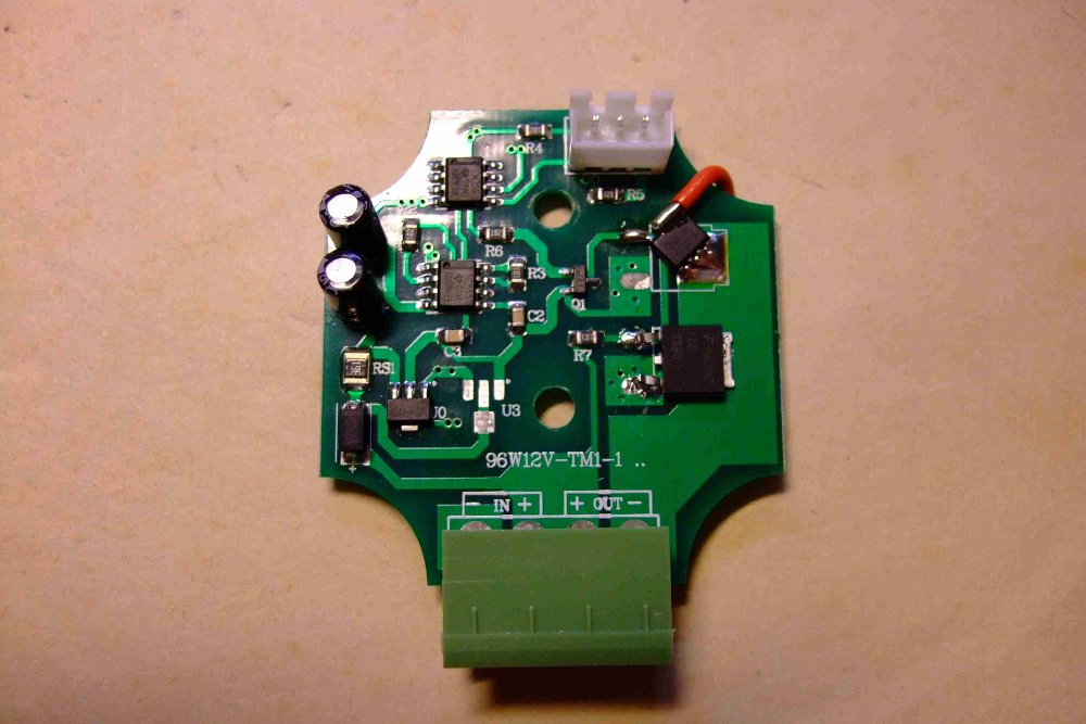

Nyní již k tomu podstatnému a to k provedení stmívače. Na http://www.ebay.com jsem našel LED dimmer (stmívač) „DC-12V-8A-LED-Light-Dimmer-Adjustable-Bright-Controller“ (cena včetně poštovného je 4 – 5 USD !). Problém je, že stmívač je navržen pro spínání vůči + nikoliv vůči - . Aby jej bylo možno použít v autoinstalaci s ukostřeným mínus pólem, je nutné vyměnit původní FET tranzistor (0902AD) s kanálem N (obr. 4705) za tranzistor s kanálem P (obr 4712).

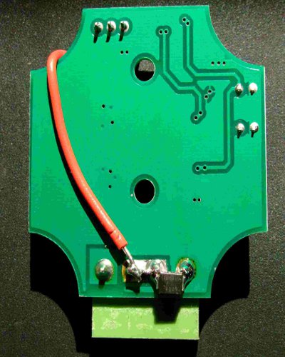

Plošný spoj má 2 pozice pro možnost paralelního řazení 2 tranzistorů pro spínání vyšších výkonů. Nejdříve jsem tedy jen odpojil „nožičky“ původního tranzistoru a do druhé (volné) pozice jsem instaloval tranzistor FET s kanálem P (AO4407), který je v provedení SMD. Bohužel se mi nepodařilo najít tranzistor s kanálem P v jiném pouzdře s tak nízkým odporem v sepnutém stavu (pouze 14 miliohmů). „Source- S“ tranzistoru se připojí na plus (červený vodič na předchozím obr. 4712 a následujícím 4903). Na obr. 4903 je vidět i instalovaná přepěťová ochrana (transil na 20V u napájení), který jsem dal jen pro jistotu, ale asi by se to obešlo i bez něj.
Gate tranzistoru se připojí na Gate, kde byl původní tranzistor a Drain jak byl drain původního tranzitoru vedoucí na výstup stmívače. Takto jsem to instaloval u bráchy na felicii a ejhle z tranzistoru se po chvíli zakouřilo
. Instaloval jsem tedy ještě jeden tranzistor paralelně do druhé pozice (musel jsem plně odstranit původní FET s kanálem N). Bohužel i po této úpravě i když došlo k rozdělení ztrátového výkonu, stále to příliš hřálo. Pro snížení spínacích ztrát, ke kterým zde docházelo bylo třeba snížit odpor R7 (viz obr.4712) z hodnoty 10 kiloohmů na co nejnižší (tak, aby ještě nebyl přetížen řídicí tranzistor J3Y-max. proud 500 mA), zvolil jsem nejdříve 1 kiloohm a pak pro jistotu odpor 68 ohmů. V této konfiguraci jsou již tepelné ztráty přijatelné.
Pomocí potenciometru je samozřejmě možné nastavit činitel plnění výstupního signálu dle potřeby a nastavit tak intenzitu světel tak akorát. Z měření vychází jako optimum přibližně čtvrtinový výkon jako optimální (tj čtvrtinu doby je spínač sepnut a tři čtvrtiny doby je odpojen). Původní zapojení stmívače bylo tak, že nárůst výkonu byl při otáčení potenciometrem doprava, po úpravě (výměně tranzistoru s kanálem N za kanál P) je směr regulace obrácený, ale to je jen detail. Pokud by někdo potenciometru nevěřil z hlediska spolehlivosti...... je možno jej vytáhnout z konektoru a nahradit dvěma odpory SMD umístěnými přímo na plošném spoji pod konektorem potenciometru.
Snad tento návod někomu pomůže, přípdně jej někdo i dále vylepší.

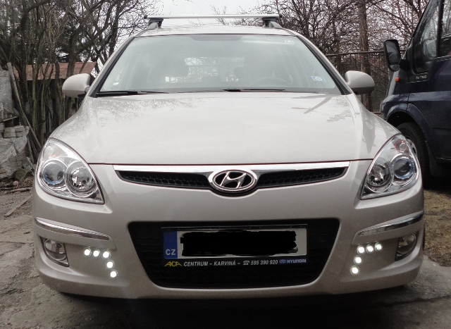

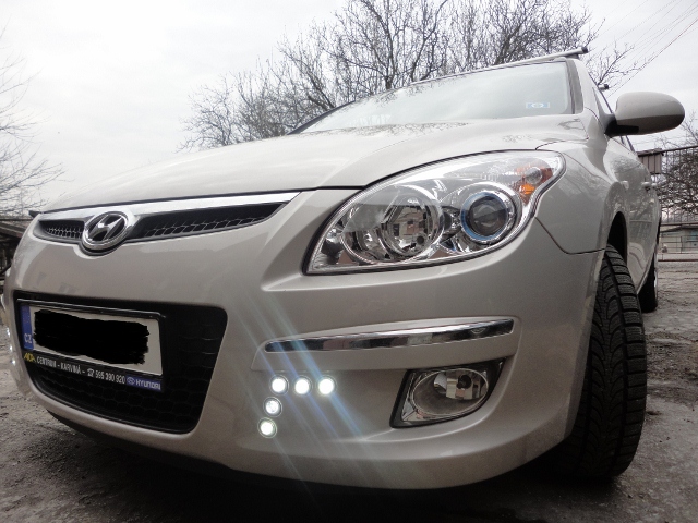

Tak jsem konečně namontoval DRL, je to typ 502hp a svítí super!!

efektné, bolo to drahé? daj návod... a čo policia ?
