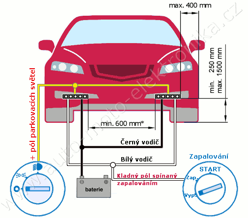

Koukám teď na manuál od světel a i tam je napsané, že jsem měl světla zapojit na klíč.
Nevím a radši o tom nebudu přemýšlet
- Schema_DRL.gif (103.21 KiB) Zobrazeno 2167 x
Re: Denní svícení
Je to možné....

Re: Denní svícení
Už mi to je jasné. Mal si to dať na poistku, ktorá "žije" po otočení klúčika do polohy II.

Re: Denní svícení
Hmm, takže to vadí, když to mám na tu 12V, která funguje jenom po sepnutí klíče??
Re: Denní svícení
To nie. Len by sa ti to asi ľahšie robilo. Ľahšie sa lezie do poistiek a napájať sa za ne , ako liesť do spínacej skrinky.
Ja to dosť v aute využívam, keď niečo potrebujem napojiť. Najdem poistku aktívnu v polohe klučika I, druhú v polohe klúčika II, odvediem z nich káble a cez diody ich spojím- to používam ako napájanie čohokoľvek, čo chcem, aby fungovalo aj v I aj v II

Re: Denní svícení
To jsem rád
...aspoň jsem si omrknul, co všechno se nachází pod palubovkou
Jak se říká, proč to dělat lehce, když to jde i složitě

Re: Denní svícení
Koukám že každé ty světla jsou jinak dělané, já tam měl takovou malou krabičku a 3 kabely, jeden na + druhý na - a ten třetí na obrysová světla(parkovačky) a ten se dá na +.
Nikam složitě jsem nemusel
Re: Denní svícení
Tie lacnejšie svetlá nemajú zapínaciu automatiku.

Re: Denní svícení
Mě přijde inteligentnější systém s modulem (relé) umístěným odděleně a napojeným na +/-aku a +parkovačku. Ale důležité je, aby s daným způsobem zapojení existoval model v rozměru, který pasuje na konkrétní auto. Nemám rád velké řezání v nárazníku, i když to třeba nakonec vypadá krásně
V sobotu jsem to montoval na svou starou Almerku a v motoru všechno krásně sedlo, co se týká umístění světel, modulu i délky kabelů. Jen jsem si trošku podřel ruce s vrtáním a šroubováním do nárazníku, protože se mi ho nechtělo sundávat a ono kolem chladiče není moc místa...

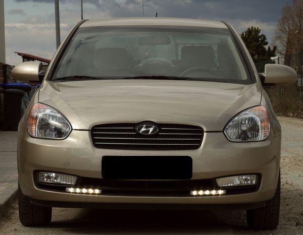

ZdenekSvoboda
Musím tě pochválit, vypadá to fakt pěkně! Jinak, jak píšeš a Alarm potvrzuje, moje světla po prvním připojení na baterku na + a - se mi taky na 2sekundy rozsvítily a pak zhasly. Ale po zapojení na parkovačku a vyzkoušení v praxi už to neudělaly a fungujou ok.
Měls to teda složitý
Koukám že na sraz už těch denních světel přijede víc. Minule jsme byli s Pavlem jen 2.

Skoda, ze si to nedal pod hmlovky. Mne sa to takto nepaci.
Hyundai Accent 1.5 12V 1997
Re: Denní svícení
pod hmlovky som to chcel dat, ale tam je vela plastu a bolo by to komplikované. Aj ten otvor je uzsi. Takze by sa tam DL nezmestili.

Pekna pracicka
Aj ja som nad tym uvazoval... Ale vsetko chce svoj cas.....
