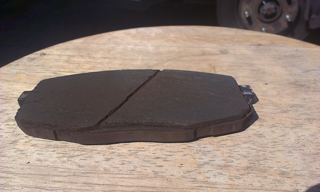

rozobraté, pomerané:
hrúbka obloženia po 79 200km=3,5mm, hlbka drážky cca 1,4mm, takže som to zložil a ide sa ďalej....

Perfektní příspěvek
Díky. Výšku schodu na okraji kotouče napíšeš? Je zezadu na destičkách nějaký výrobce?
