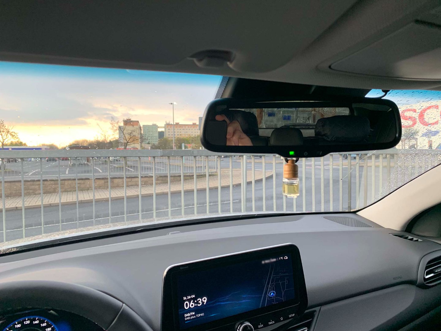

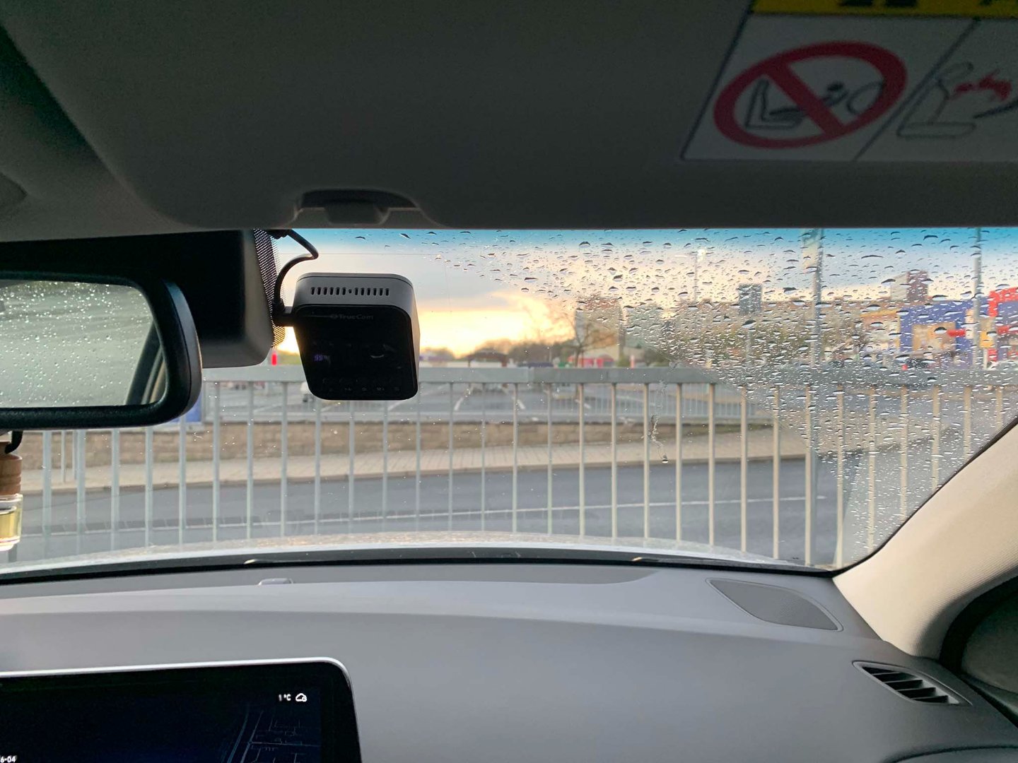

Příspěvek od Radour »
Mám Truecam H25 a umístil jsem ji kousek napravo od zrcátka. Je malinko posunutá níž než by se mi líbilo, protože pokud by byla o cm výš, už by v záběru byl vidět ten černý plast kryjící senzory a kameru auta. Takhle mám na kameře čistý a téměř symetrický záběr před vozidlo. A jelikož je kamera z pohledu řidiče kompletně skryta za zrcátkem, nebýt zvukového signálu po nastartování, tak bych o ní ani nevěděl...
