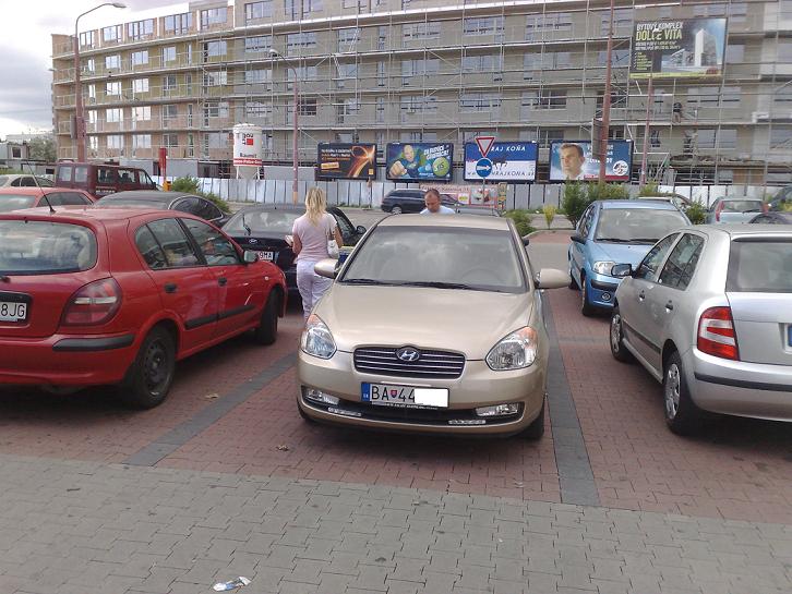

Niekto odtiaľto? :mrgreen:
Bratislava Lidl - Biskupice
