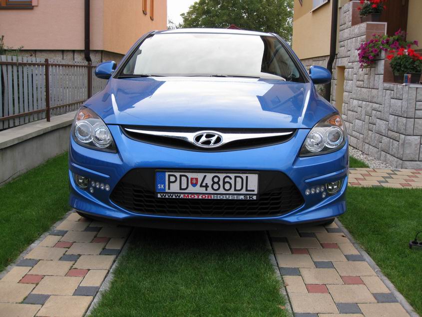

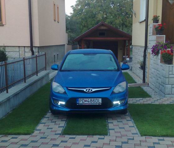

Denné svetlá sú konečne namontované a s výsledkom som spokojný. Dúfam, že budú aj na STK

krásne...a na STK problém nebude....ne,majú do čoho rýpať ak sa zapnú pri štarte a vypnú pri zapnutí hlavných svetiel.

robotron: to vypadá pěkně. Máš je v té šikmině natočené, aby svítily dopředu nebo směřuje světlo šikmo do boku?
Re: Světla pro denní svícení
alarm, Chasnik: dakujem za pochvalu
Chasnik: natocit sa bohuzial nedali, takze svietia do stran. Ale viditelnost je myslim akceptovatelna.
