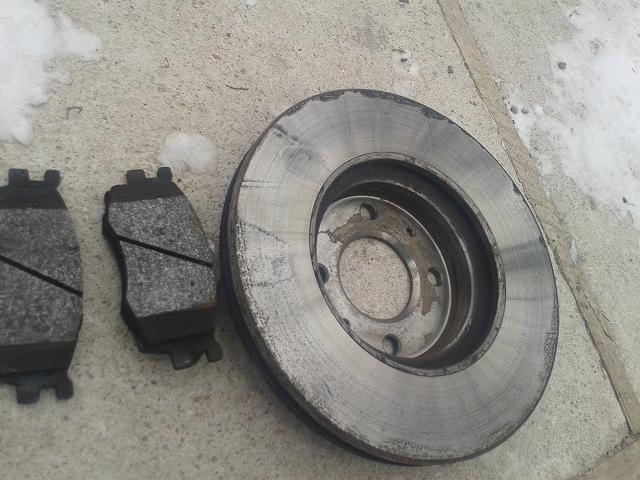

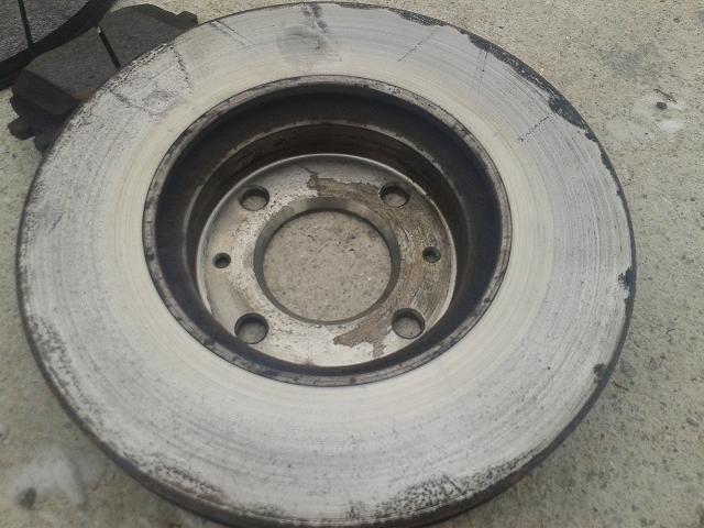

Zadok po 1o6.oookm :D predok je na tom niečo lepšie, platničky ešte vydržia 1o.oookm, kotúče 1oo.oookm
platničky
platničky
kotúč
kotúč

ten zadny kotuc vyzera novy, kolko to vyslo a kde si kupoval a co je to za vyrobcu? :D Inak klobuk dole, mne tie zadne doma nesli dat dole ani nahodou :shock:

bobku píše:platničky ešte vydržia 1o.oookm, kotúče 1oo.oookm
:lol: ty jsi vizionar ne?
Kdyby nekdo potreboval, tak muzu komplet (predni+zadni kotouce a predni+zadni desky) nabidnou za 5200Kc :mrgreen:

do :hyu: s prednymi origo kotucmi s hodnotou 200 000km by som radsej nesadol. Nieze by som neveril opotrebeniu ale skor kvalite materialu

Mexican píše:ten zadny kotuc vyzera novy, kolko to vyslo a kde si kupoval a co je to za vyrobcu? :D Inak klobuk dole, mne tie zadne doma nesli dat dole ani nahodou :shock:
japonské blueprint... aj tieto štrajkovali pri zhadzovaní #-o ani za svet dolu!
Re: Brzdy (upravy, vymena kotucov a platniciek)
Blue Print dobra volba! :)

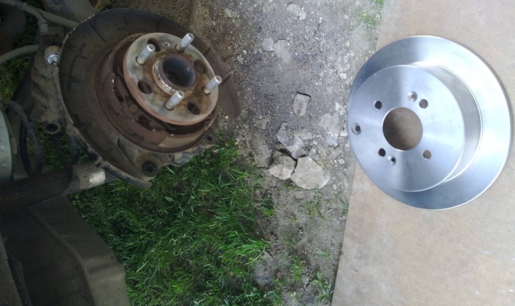

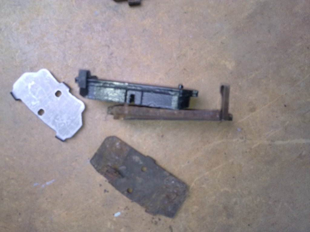

Po výmene brzdového kompletu na prednej náprave Accentu to klasické vibrovanie charakteristické pre zvlnené kotúče neubudlo ale zostalo. Príčina veľmi zaujímavá. Korózia vnútornej strany zadných kotúčov. Po obvode kotúč nemal tvar okrúhleho kolesa, no mal tvar OZUBENÉHO KOLESA. Totálne zkorodované ! Teda odporúčam venovať dostatočnú pozornosť aj funkcii zadnej kotúčovej nápravy. Dodám foto.

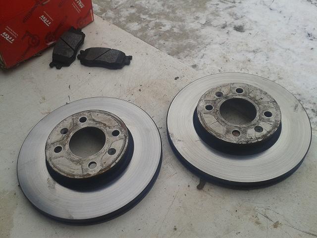

Nové brzdy TRW po zhruba 3 mesiacoch začali triasť.. Je normálne že takto vizerajú z vnútornej strany za tak krátku dobu? vid foto. Teraz nahodené nove Brembo, TRW idú na reklamáciu..
U TRW nezvykle.
S Brembo sice asi budes spokojen, ale zazraky necekej, uz to davno neni jako driv.

pri takej kvalite dielov už človek asi musi verit na zázraky - že to niečo vydrží. od Bremba čakam že nezačne triasť po pár tisic km
