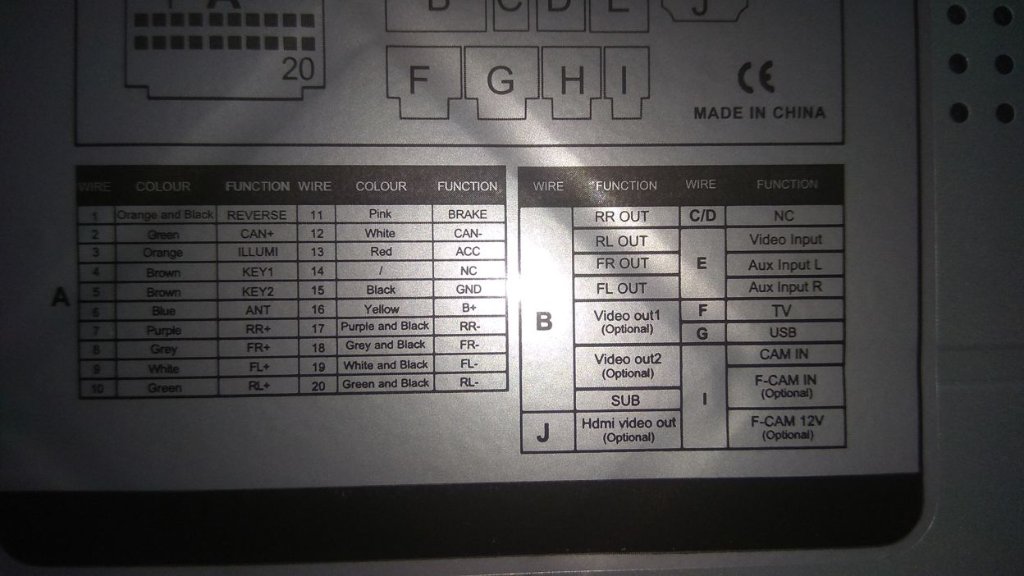

Tak zapojení Android rádia mám :lol:
IMG_20210201_214303 1.jpg (96.04 KiB) Zobrazeno 5265 x
jen mám asi větší smůlu než ty.
-dotykové tlačítko vlevo od displeje MUTE a POWER , tak obě vypínají zvuk
-ten problém se zaseknutím rádia při zpátečce jsem vyřešil odpojením Reverse, ale nejde tedy snížení hlasitosti při zpátečce
-zvuk toho kdo mně volá je hrozný, často vůbec nerozumím, s origo rádiem byl zvuk super
-přeprogramování tlačítek na volantu- ta apk nefunguje
-nefunkčnost AUX a USB je špatným propojením jejich kabelů, ale číńan tvrdí, že kabely jsou přesně ty na mého Tucsona.
Taky máš špatný zvuk od volaného a ještě mně moc nevyhovuje velký jas obrazovky v noci.
A na co je kablík Ilumination, nemělo by to regulovat jas dotykových tlačítek?
Jinak zvuk to má SUPER, s tím DSP je opravdu perfektní, ale za těch 10 000,- mně to štve.
Ten bílý konektor je na kameru, pokud si to dobře pamatuju.
Kabely do těch konektorů B? C mám, a i nějaký USB co by šel připájet....
no je toho nějak moc :hyu: :hyu: :hyu: :evil:

ten zvuk na volanie ti neporadím, v mojom rádiu mám ešte servisné menu myslím že to bol kód 12345678 kde sa dajú doladiť nejaké parametre,
alé môj SW vyzerá úplne inak tak neviem
ma by si mať využitý konektor E - to je aux dolu v priehradke + G a na cúvaciu kameru pravdepodobne to I cam in
mal som k tomu káble na jednej strane hranatý do rádia a na druhej strane bol cinch prípadne usb
B je fuk
od strany auta máš 2 alebo 3 konektory? lebo ak máš 2 tak signál kamery predpokladám v jednom z nich ak máš 3 tak ano mal by to byť ten na kameru
