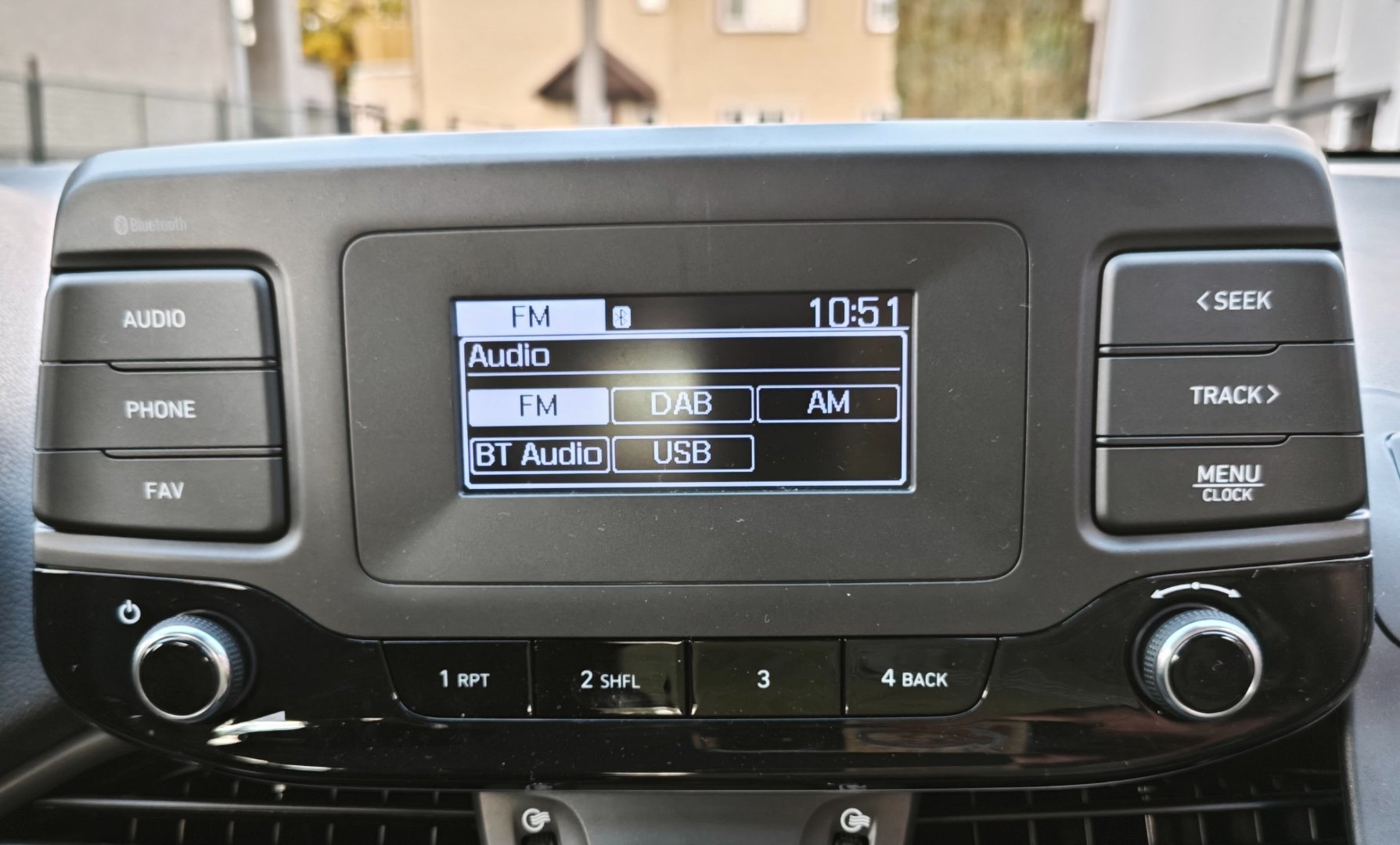

Zdravím,
na mojoj i30 Fastbacku by som mile rád vymenil to škaredé 5" rádio za 8" rádio originál.
Dôvodov je niekoľko, 5" mi proste špatí v tom interiéri a rád by som využil AppleCar.
Má niekto skúsenosť? S navigáciou alebo bez? Kde by som mohol také rádio zohnať? Robí to aj autorizovaný servis na požiadavku?
Má to nejaký vplyv na záruku auta?
Ďakujem za každý tip a radu

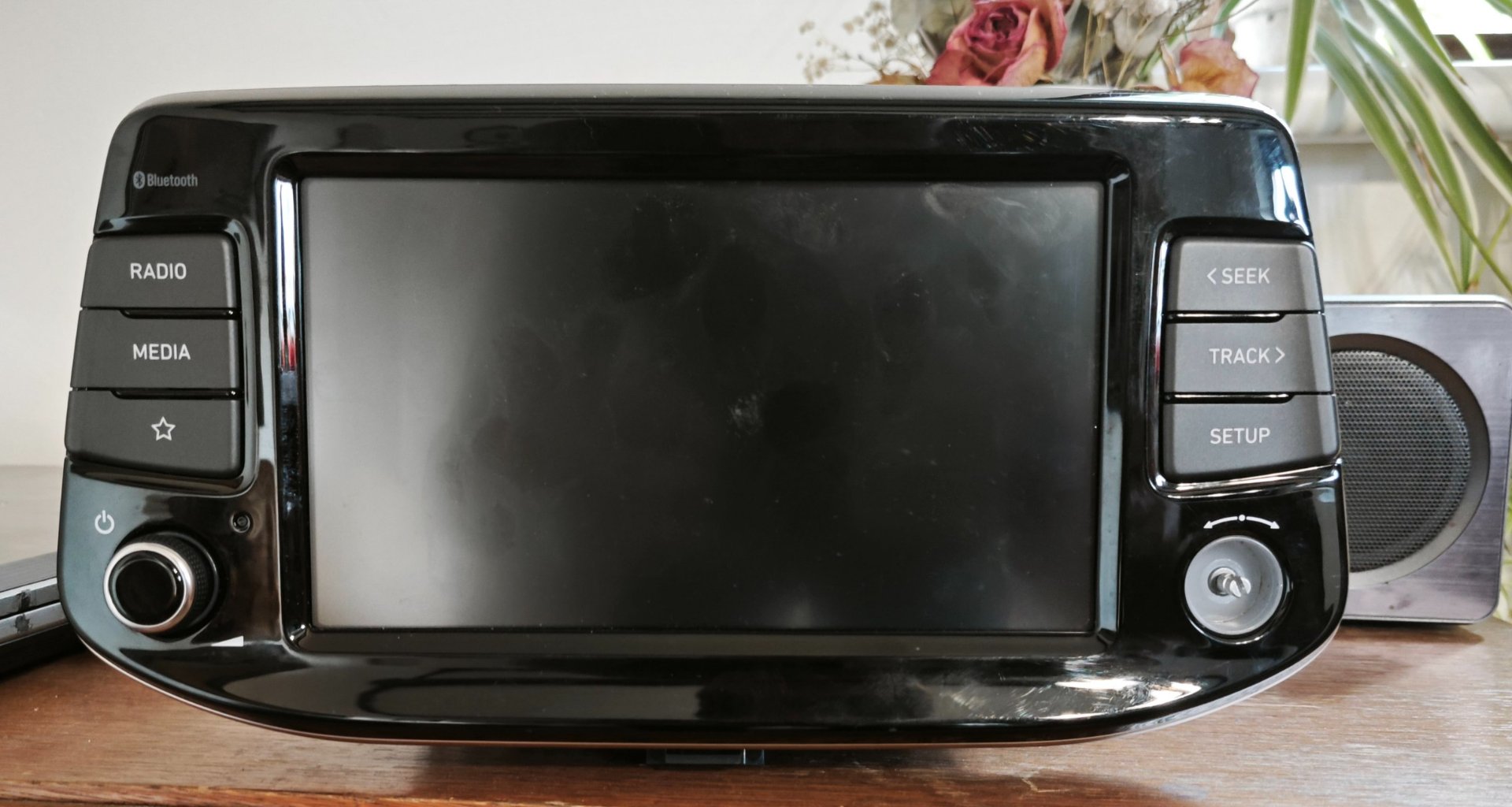

Tak som mal nato čas a skúsil som to. Postupoval som podľa návodu, ktorý je dostupný na internete a tak som vymontoval pomocou plastových páčidiel kryty a odšruboval potrebné šrúby ako aj ešte predtým som odpojil batériu. Namontoval som všetko a na rad prišla skúška.
Čo sa mi ale stalo. 5" rádio má len 3 kabely. Ako je možné vidieť na fotke nižšie. To 8" má o dve prípojky na viac a tak už som predpokladal, že bude nejaký problém.
Po zapojení batérie rádio nabehlo. Čo som si všimol okamžite bol čas, ktorý nebol nastavený a ak som klikol na položku času, naskočilo mi GPS Antenna Open. Predpokladám, že to je jeden z konektorov a moje auto túto GPS anténu nemá. Ďalej mi nefungoval USB port, nie len, že nezdetekoval pripojený telefón ale ani ho len nenabíjal. Ďalšou časťou, ktorá stagnovala a to ma veľmi mrzelo bola práve zadná kamera. Tak som sa rozhodol napojiť naspäť 5" rádio, že či všetko funguje ako má. Opäť všetko fungovalo ako má.
Moja otázka je čo s tým? Existuje nejaké rádio bez navi, ktoré je len na 3 prípojky ako 5"?
V skratke čo nešlo:
V skratke čo nešlo:
- spätná kamera
hodinky
usb port (žiadna detekcia pripojeného zariadenia ani jeho nabíjanie)
žiadne smart funckie (Apple carplay alebo Android)
i30 Fastback (MY 2018 - PDe), 1.4 T-GDI

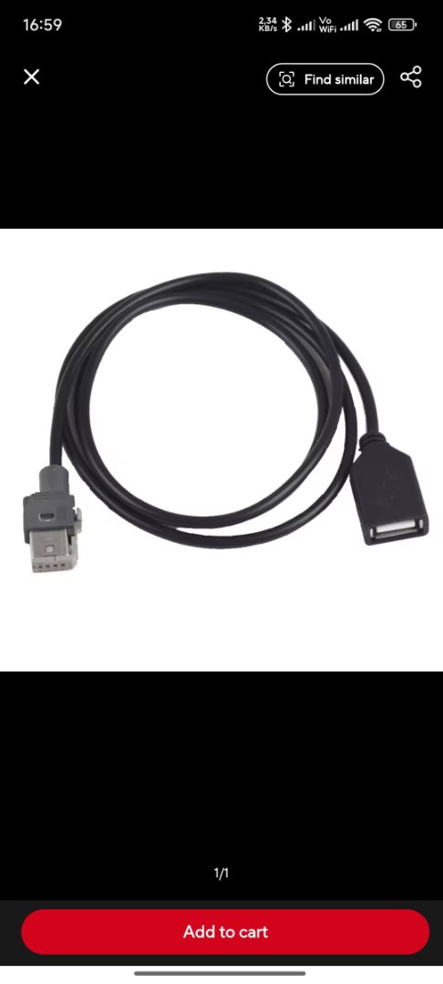

Vyzerá to že usb je vyvedené zvlášť (na schéme dolu v pravo) to by bol jeden konektor a druhý bude GPS anténa predpokladám
a ano schema konektoru bude asi ina ale mal by sa dat spravit medzikus
- Příspěvky: 83
- Registrován: 25 úno 2018, 09:50
Re: Výmena 5" rádia za 8" originál rádio
možeš si vyrobiť redukciu nepr pomocou tohto
Ale pozor tá schéma tak úplne nesedí niečo je na iných pinoch a niečo tam vyznačené nie je
To usb potom pojde z velkého konektoru na ten vyznačený malý konektor
