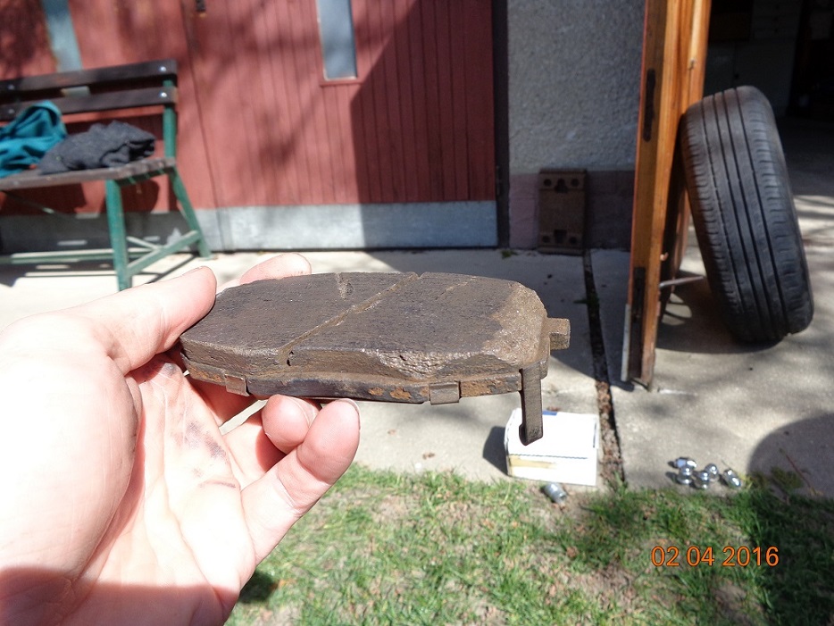

Dnes som menil gumy, tak som sa pozrel na brzdy- vyčistil, premazal, všetko v pohode, až na vnútornú platničku predného ľavého kolesa. Na jednom kraji je po celej šírke odlúpená... :shock: ,je to ešte originál, všetky ostatné sú v poriadku, tak neviem čo sa jej prihodilo... dal som ju naspäť, uvidíme, koľko vydrží... :mrgreen:
Najazdených 71 tis, brzdím čo najmenej, iba plachtím...
