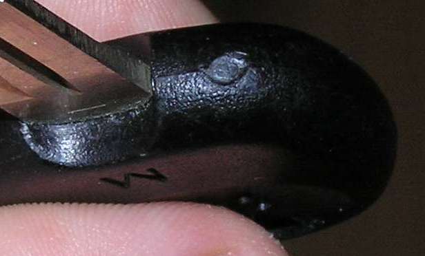

Mr. HYUNDAI píše:Pokud máš tyto klíče, tak máš čip imobilizéru zalitý v tom plastu. Když se na klíč budeš dívat ze spodu (jako kdyby sis chtěl klíčem vypíchnout oko), tak na jedné straně máš v oblouku plastu malou plošku (nedá se to bohužel vyfotit) a za tím je čip. A koukni se na spínačku měla by mít černý okraj s popisky :-).

tak neříkám, že Coupé 97 nemůže mít imobilizer, mluvim o tom svém konkretnim coupe, že ty klíče nevypadaj na to, že by v sobě měly čipy. Koukám na ten svůj klíč a při pohledu odspodu (osa oka s osou klíče) a žádnou plošku nevidim. Mimochodem, neviš, co znamenaj ty písmenka na tom klíči? Na uvedené fotce je na černém plastu klíče vyryté písmeno "M", to tam mám taky. Na samotném kovu klíče pak na fotce písmeno "E", já mám písmeno "J"

Večer zkusím vyfotit tu plošku a hodit to sem.

To mirpie: Nedá se to vyfotit, tak zkusím podrobný popis. Když se na tu plastovou hlavu podíváš, tak je slisovaná ze dvou polovin a je i vidět po obvodu plastu "svařovací" linka. Když po této lince pojedeš od matrice po obvodu, tak v jednom místě blízko matrice je něco jako ploška nebo vtok. Je to strašně malinké, ale je to zblízka vidět. Přímo za tím se schovává čip :D. Jestli to tam nenajdeš, tak se na to budeme muset mrknout na nejbližším srazu, tam už snad chybět nebudu :wink:.

Tak jsem to zkusil vyfotit. Je to něco jako tohle?

To mirpie: Haer vyfotil správné místečko. Tam je čip :wink:.

jo, to tam mám....Velké převkapení, netušil jsem, že v tom něco je...:-)
