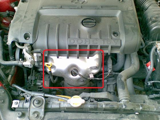

klepání mi příjde jako z místa označeného na obrázku (ale je to jen pocit, není moc čas to dlouho poslouchat, protože to za chvíli přestane). A zvuk se stupňuje v závislosti na otáčkách.
Psal sem ti SZ, ať mi pisneš icq nebo mail, můžu ti poslat wav soubor, kde sem zachytil ten zvuk, tak budeš mít představu.

A nepšoukaj ti prasklé svody(podle označ.místa)?

Borek píše:A nepšoukaj ti prasklé svody(podle označ.místa)?
To by klepalo permanentně předpokládám. A mě to klepe jakmile se motor zahřívá (mezi studeným motorem a provozní teplotou) po pár minutách zase přestane.
