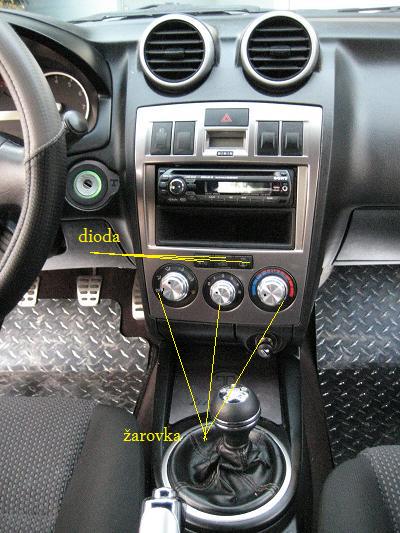

tu je foto-odkaz na montáž aut.klimatizace:
http://www.newtiburon.com/forums/showth ... 69&page=17
Re: Podsviceni palubni desky
KUPIS píše:tu je foto-odkaz na montáž aut.klimatizace:
kupis a nevies ako sa meni podsvietenie tych 3 budikov ktore meraju spotrebu, Nm a stav baterie? Bo prve dve mi svietia ale to uplne vpravo mi vypadla ziarovka.
Dik.
to jednoducho treba iba vybrat vonka a ked to otocis tak su tam 2 alebo 3 srobovacie stuple ktore sa vysrobuju v ktorych su umiestnene take malinke nastrkavacie ziarovky , len musis dat dole ten strieborny plast lebo tie budiky su prisrobovane k palubovej doske
to KUPIS:
Nemám foto hotového kusu, robil som to tak, že som kúpil plastové objímky so žiarovkami, vytiahol žiarovku, vybral tie pružné kontakty.Potom som prevrtal dno plastovej objímky vrtákom cca 0.5mm-dva otvory.tadial som vytiahol vodiče k odporu, ktorý som ale nedal na plast prístrojovky kôli teplu. Problém je v tom, že sa vyrábajú objímky zelené, čierne a béžové, a len na jednu z nich sa dá letovať. Na ostatných nedrží cín, ani ak použiješ kyselinu.
Ak použiješ tú modrú SMD ledku, treba tam dať odpor, na foto, aj tak sa dosť hreje.
Prajem pevnú ruku pri letovaní SMD, mne sa podarilo nič nepokaziť, ale lepilo mi.
