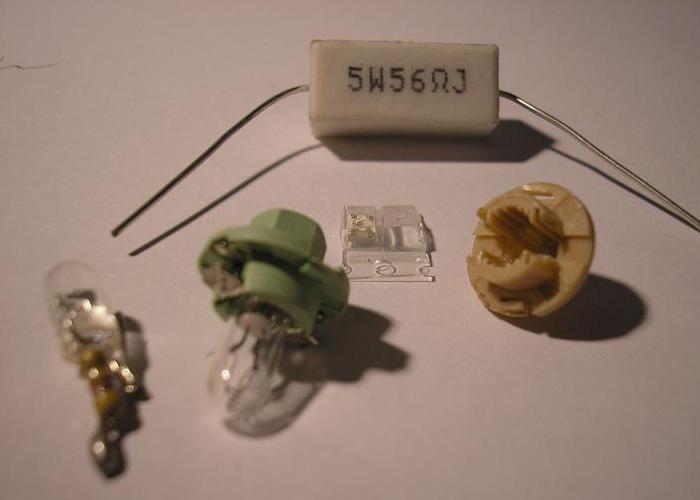

Vi nekdo u coupe 2G nebo i 1G predpokladam ze to bude stejny co tam vlastne je za zarovky nebo snad diody? Sem to nikdy nerozdelaval a netusim co tam vlastne je kolik a na kolik V je to pripojeny. Jde to v pohode menit za diody? Jestli tam sou zarovicky asi maj jinej uchyt nebo ne?

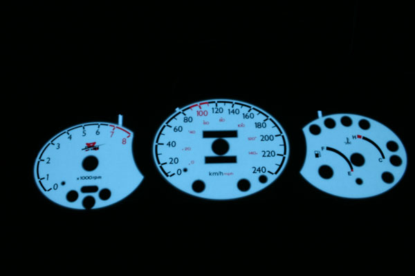

Mužeš si nechat udelat plazmu na zakázku fotku mají jen na cupé 1G (pro představu)ale udělají ti co chceš!!!Stačí jen jim zavolat a dohodnou se na představě.http://www.tuningsamolepka.cz/new.php3? ... tegorie=43.
coupé plazma 1.jpg (29.41 KiB) Zobrazeno 2643 x
coupe plazma 2.jpg (26.35 KiB) Zobrazeno 2636 x

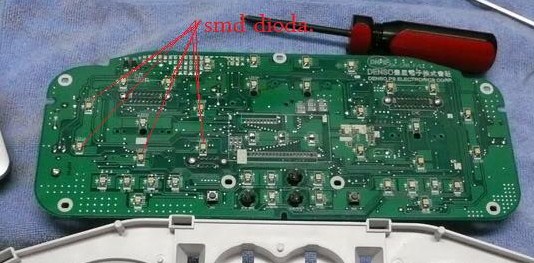

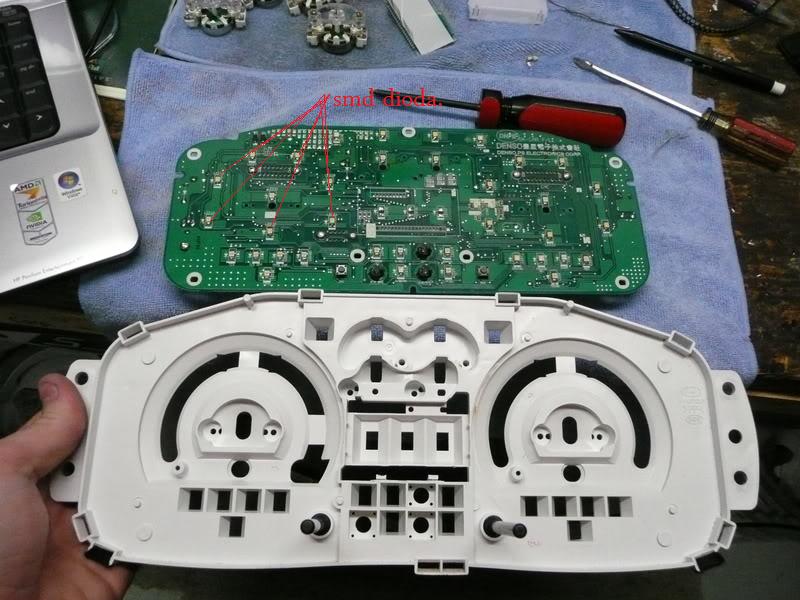

ta oranzova se nelibi skoro nikomu krome zastancu "nemenit na aute vubec nic " :) Sem vcera rozdelaval kuli nejakym chrom doplnkum ten budik s tachometrem a otackomerem. Jedna spatna zprava je ze tachac a otackomer nejsou podsviceny oddelatelnyma zarovickama alejsou tam primo SMD naletovany diody na plosnem spoji. Coz je trochu patalie ani sem tamnevidel jak oddelat ty raficky a tak aby se to nepodelalo , folii toho jak vypada ten tachac to neni problem vymenit ale ty diody problem je musely by se preletovat Spatnato zprava.

Je jedno jakou barvu bude mít dioda.Pokud se nezmění podklad(ciferník pod ručičkama)A ten je červenej!A pozor na sundávání ručiček.Při špatném nasazení budou ukazovat blbosti.Tu je návod jak se dělají ciferníky.
http://www.wunschtacho.de/produkte/material.html
Přložil jsem obrázek jak září taplazma(děljí to na zakázku)

no cifernik cervenej neni si myslim ja sem to teda nezkousel zapojit ale cifernik preci je bilej ty cisla a tak , i tak pokud das barevnou diodu tak cifernikem to nepresvitis na jinou to sem zkousel pokud sou tam oranzovy nebo cerveny diody cifernikem to na jinou barvu nedas. Nekoukal se nekdo jestli teda tu barvu dela cifernik nebo jestli sou barevny ty diody? pokud by tam byly bile a barvu menil jen ten "papir" s cifernikama stacil by zmenit ale to si nemyslim.

DEDe musíš ze zadní strany přístrojové deskay odstranit tu červenou barvu podsvícení(ciferník je červen. ne diody). A pak místo ní přilepíš spec. modrou foliji na světla(dostání v každé rek.agentuře která dělá samolepky cena 20x20 15kčpropouší světlo)
