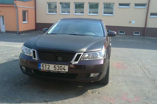

Tak zatím hotovo: kapota a střecha potažena karbonem, vyřazány otvory pro DRL. Je to foceno mobilem a posláno jako MMS. Příští týden dodám lepší foto již hotového předku. Jinak zatím moc děkuji Taťuldovi za velmi kvalitně provedenou práci.
- Zatím hotovo
- 29052012359.jpg (35.87 KiB) Zobrazeno 3266 x
