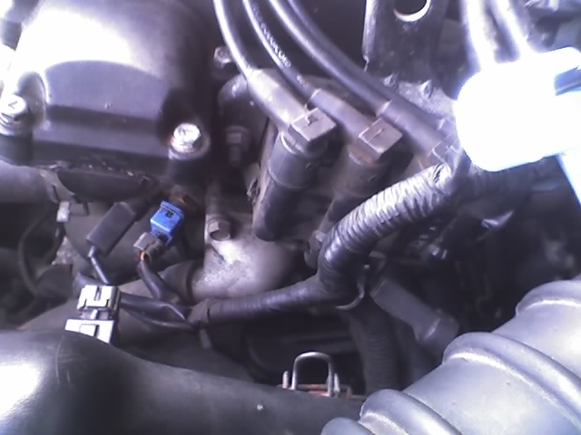

To Radko: já už rozpojil všechna čidla, která šla lehce, ale neumím sundat např. to čidlo, jak je u airboxu a jemu podobná u motoru atd. Neví někdo, jak to rozpojit??? Přikládám fotku-např. to modré prostě neumím rozpojit...

já sem to šroubováčkem přitlačil na tu dírku a šlo to..
Re: škubaní při rozjezdu
Na tu dirku, jak je na modré části toho konektoru??? Je to tady vidět na fotce
jo je vidět..ale takhle to dělám já když opravdu nejde..
Děkuju, zkusím to, rval jsem to hodně dlouho a nechtěl povolit, takže taky opravdu nejde

musíš dostat dolu zajištovací drátek,pak to jde samoRybář píše:Děkuju, zkusím to, rval jsem to hodně dlouho a nechtěl povolit, takže taky opravdu nejde

malinkej šroubováček a vytahneš ho směrem nahoru
