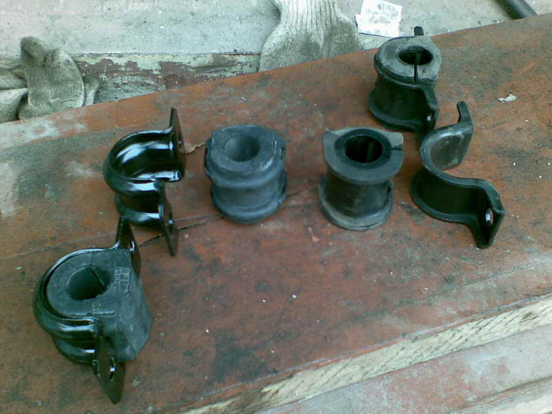

Ahoj kluci,koukal sem na ty vaše obrázky,stejný uložení stabilizátoru je i na trajetu,mam to už za sebou,loni na jaře,co se týká kulového čepu spodního uložení,také stejné,sundat rameno,sundat prachovku s pojistkou a vyrazit,nový doporučuji nalisovat přes nějaky opěrrný kroužek,žádný nalklepání kladívkem,jde to i ve svěráku a lisovat za okraj,jinak to zvládne každý trošku zručný člověk,já kuláky měním jednou ročně a mam obavy že stabilizátor mně čeká znova hned jak se oteplí
.Hodně jezdím a ty naše silnice to je děs,o dálnicích radši pomlčim.Práci zdar

Ked pozeram na tie fotky , uz chapem preco treba niekedy menit aj tie kovove objimky. Gumy su trosku odlisne a tym padom sa musia menit aj objimky.
