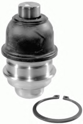

Zdravím. Mám podobný problém v přední nápravě. Při jízdě a rozhoupání auta nebo při jízdě na nerovnostech se ozývá z přední nápravy bouchání. Když auto stojí a rozhoupu ho , tak nic slyšet není. Kontroloval jsem tyčky stabilizátoru a preventivně je vyměnil. Problém to ale nevyřešilo. Mám najeto 91 000 km. Původní majitel (první) kupoval auto nové v ČR a tenhle problém řešil v AS celých sedm let , co auto měl. V :hyu: za všechny ty roky , co jezdil na garance na nic nepřišly. Chtěl jsem se zeptat , jestli jde zkontrolovat uložení stabilizátoru tak , že bych demontoval ty nové tyčky stabilizátoru a zkusil to projet bez nich. Pak už mě napadají jen kulové čepy spodních ramen - jak to zkusit ?? Nemáte někdo zkušenost , co by to mohlo být ???
Díky za rady.
