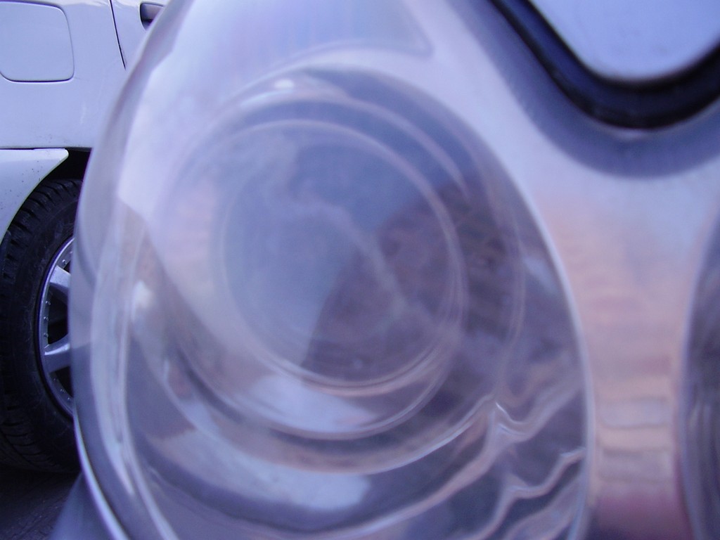

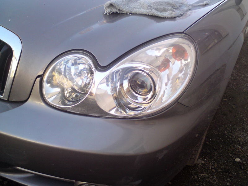

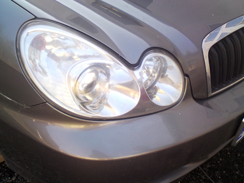

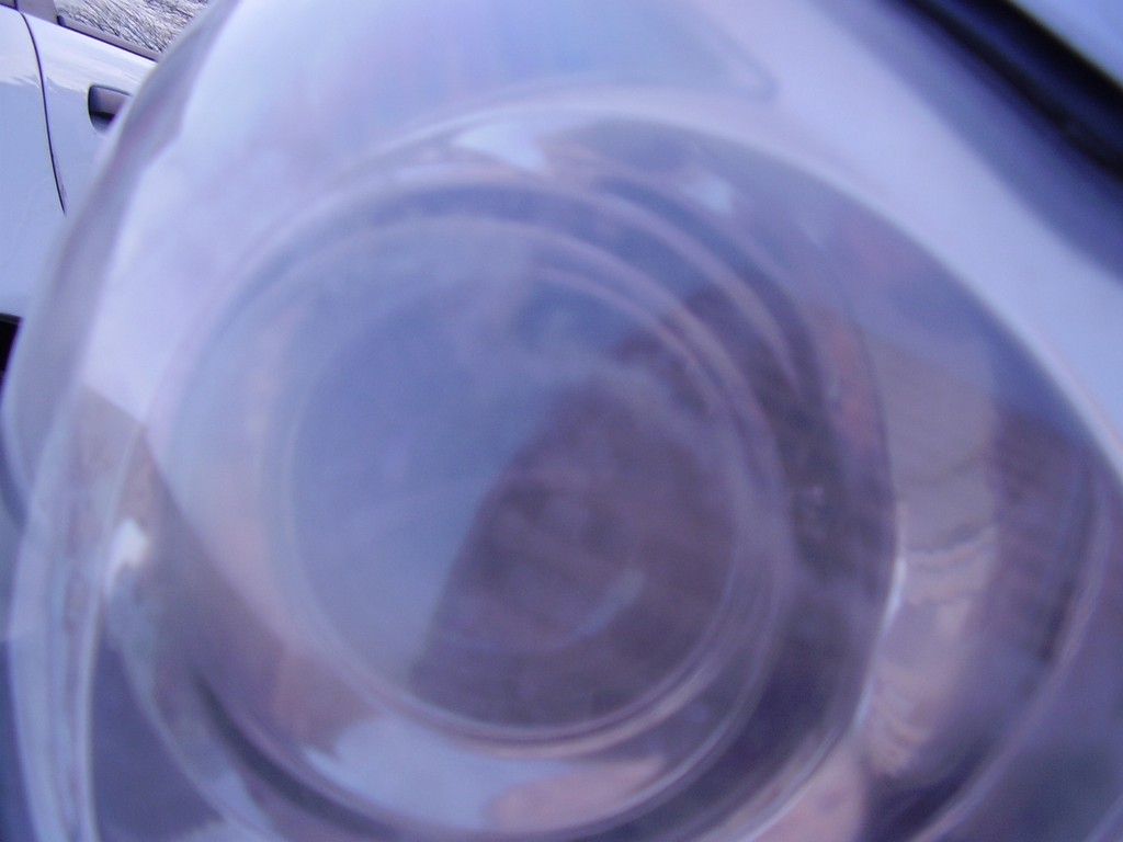

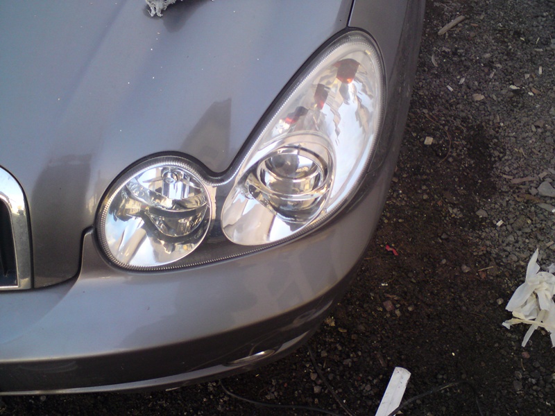

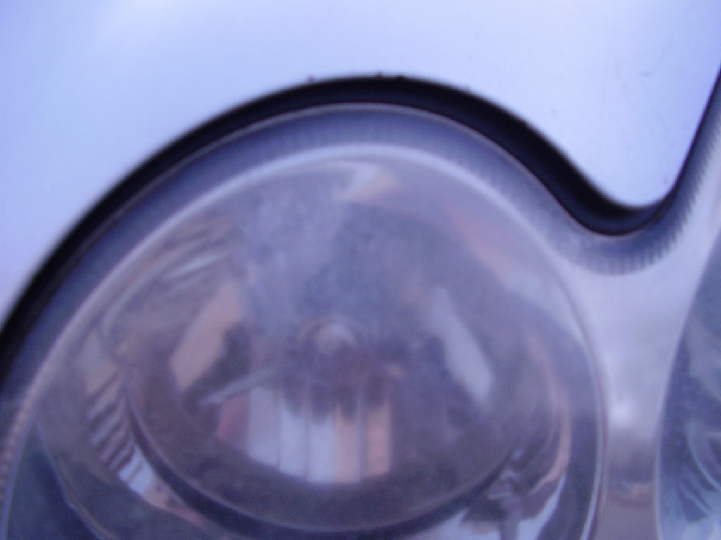

já jsem to tady tak potichu pročítal a říkal jsem si, že mám na sonatě pěkný světla, který to nepotřebujou.
Ale nedalo mi to a zkusil jsem jedno přelíznout. Nutno říct, že se teď musí přelíznout i druhý.
Je to leštěný normální leštěnkou na autolaky, kterou používáme v truhlárně na leštění dvířek do vysokého lesku.
- 3.JPG (155.11 KiB) Zobrazeno 2643 x
- 2.JPG (205.77 KiB) Zobrazeno 2643 x
- 1.JPG (198.13 KiB) Zobrazeno 2643 x

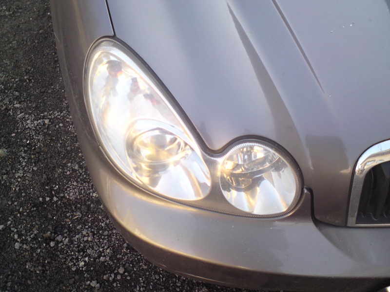

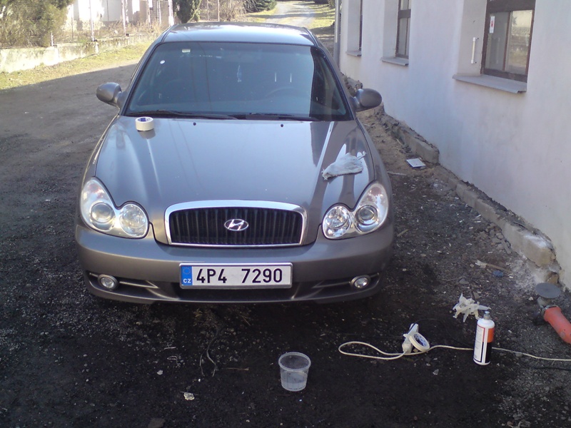

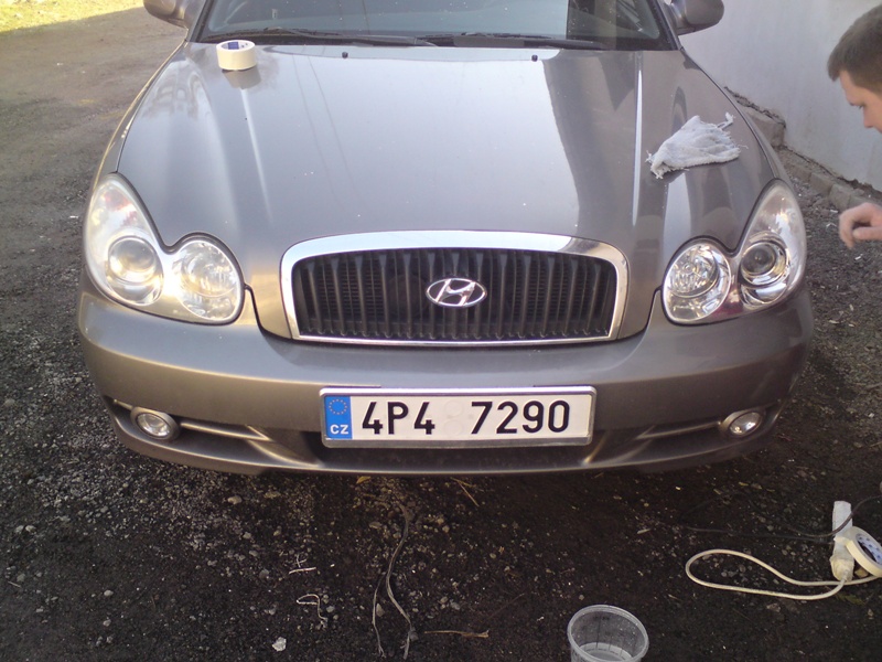

Re: Renovace prednich svetel
a
- 6.JPG (175.28 KiB) Zobrazeno 2643 x
- 5.JPG (189.41 KiB) Zobrazeno 2643 x
- 4.JPG (171.4 KiB) Zobrazeno 2643 x

Pane jo, pekna prace...ja jsem taky pouzival lestenku, ale na zazrany svetla s prasklinama je lestenka uz opravdu kratka a je potreba pouzit tekute sklo. popr hmotu, ktera se vlije do prasklin.
Jsem rad, ze tema nekoho rozhoupalo pro to, aby si taky udelal radost. Myslim, ze tu bude i hodne majitelu Lanter 99, Accentu LC nebo jinych modelu s ciryma plastovyma svetlama, u kterych by to bylo potreba udelat.

o víkendu vyzkoušíme kolegovo omegu a tam jsou světla velkej kentus, tak uvidíme jak moc zázračnouHardcam píše:Pane jo, pekna prace...ja jsem taky pouzival lestenku, ale na zazrany svetla s prasklinama je lestenka uz opravdu kratka a je potreba pouzit tekute sklo. popr hmotu, ktera se vlije do prasklin.
leštěnku máme
Hlavně jsem byl překvapenej jak prokoukli ty moje. Fakt jsem si říkal, že je mám docela hezký, teď když se podívám na ty fotky tak si připadám, že jsem byl úplně slepej
Každopádně můžu objednat další flašku, jelikož myslím že teď bude leštit celá dílna

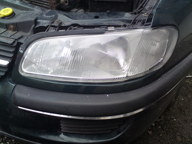

Tak kolega obětoval oběd a vrhnul se na tu omegu
Tady ten výsledek není tak znatelný, jelikož je má slepý i zevnitř a nejsou čirý, ale taky prokoukly

u té omegy jedině ty světla nahradit za ty z faceliftového modelu, tam už je čirá optika - plast a pak tahle sranda pomůže, ale na skleněný s defraktorem nee
