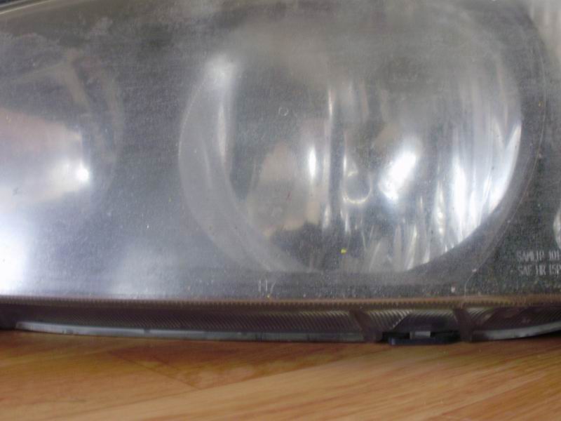

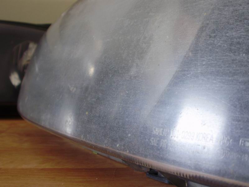

Jak nekteri vi, v cervenci jsem koupil Elantre nova predni svetla, protoze ta stara byla katastrofalni. Totalne oprejskana, matna a na umytem aute to byl des a hruza. Asi pred dvema mesici jsem posilal zahyxovy jedno ze starych svetel, protoze to sve mel na reklamaci. A ja si rekl, ze se zkusim venovat tem starym a pokusim se je renovovat. Doma jsem mel jeste par pristroju, jejich displeje zaslouzily prelestit tak jsem si rekl, ze koupim na zkousku z Aukra jednu tubicku Displaxu. Na Aukru to vypadalo jak 20cm tuba a za 100Kc (bez posty) mi prisla asi 5cm (holt fotky delaji sve a objem nebyl uveden). Ale je to v poradku, jine provedeni se nedela. A tak jsem zkusil vylestit display stareho nepouzivaneho mobilu, najednou jako novy. Nebylo co resit, sel jsem delat svetlo. Jedno svetlo trvalo asi 5 minut. Pasta vysla zhruba na 15 displeju u mobilu, na skrabanec na monitoru a na cele svetlo. Ted po vice jak mesici skladovani na balkone jsem ho vzal dovnitr a porovnal se svetlem, ktere bylo u zahyxe. Vysledek vidite. Prekryti je temer jak u novych svetel. Timto doporucuju i majitelum novejsich aut, aby to nepodcenili a jednou za cas venovali svetlu par minutek.
Svetlo leve pred renovaci:
- PC300010a.JPG (43.75 KiB) Zobrazeno 5678 x
- PC300006a.JPG (45.7 KiB) Zobrazeno 5678 x

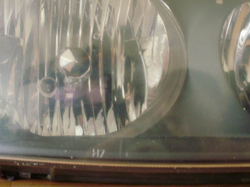

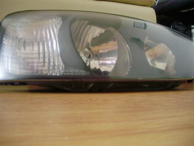

Svetlo prave po renovaci:
- PC300009a.JPG (46.84 KiB) Zobrazeno 5675 x
- PC300014a.JPG (43.88 KiB) Zobrazeno 5675 x

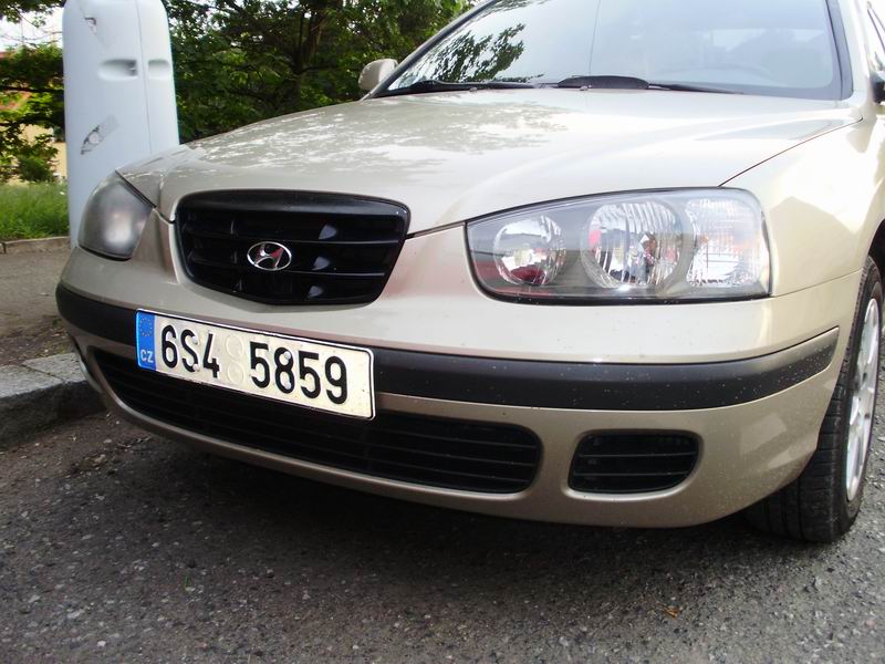

Jetse pro srovnani fotka z leta: svetlo ktere vidite vpravo (cili svetlo leve) je nove (druhovyroba), nalevo je videt prave svetlo puvodni original (to, ktere proslo pozdeji renovaci)...sice to nebyla ucelova fotka (fotil jsem hlavne to nove), ale myslim, ze jako priklad staci.
- P7020012a.JPG (85.87 KiB) Zobrazeno 5674 x

To je prima a to si proste jen vylestil a vysledek byl tohle
svetla mam v poho, ale mlhovkam a blinkrum by to mozna bodlo
Bylo:
