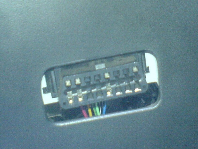

vyfotil jsem to
konektor zazadu.jpg (95.35 KiB) Zobrazeno 1778 x

6 pinu není osazených...... :shock:

je tam zapojenejch jenom pra veci, ale kazda jednotka ma vlastni vyvod
http://www.newtonnet.co.uk/coupe/servic ... _394881131

to by souhlasilo, na tom odkazu cos poslal je napojenejch taky jen 10 pinů, včetně jednotky airbagů
