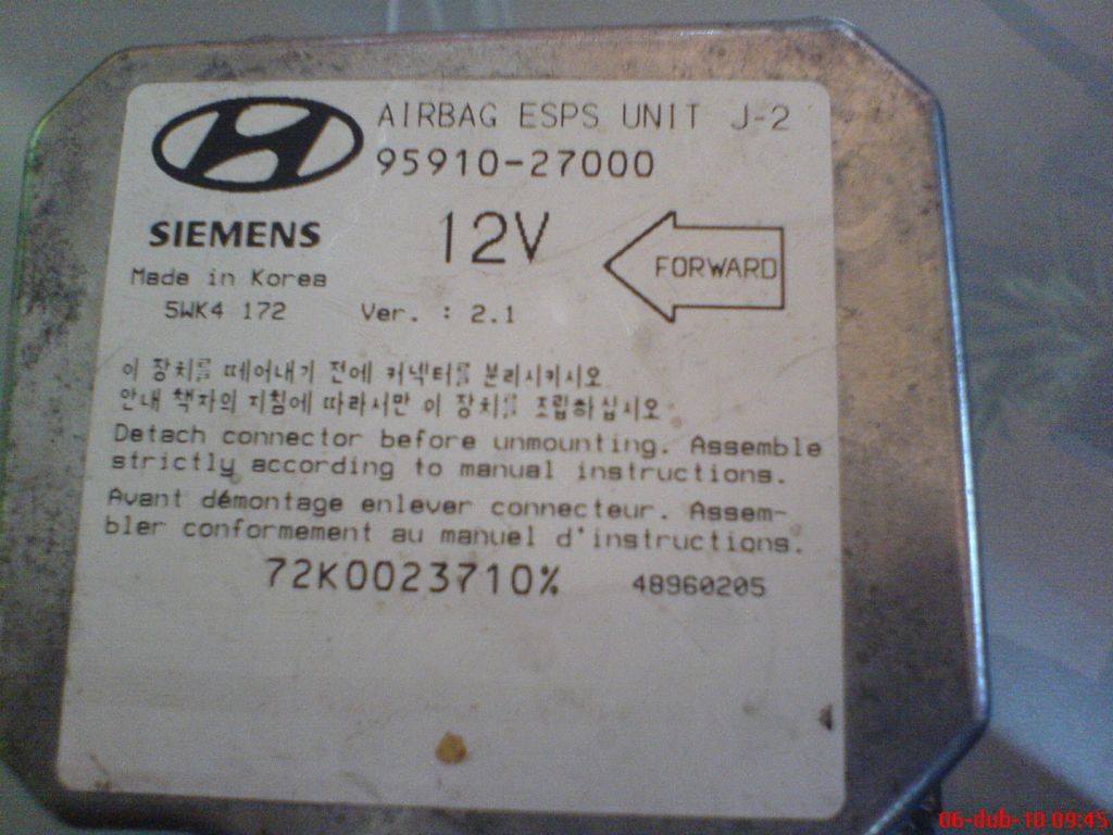

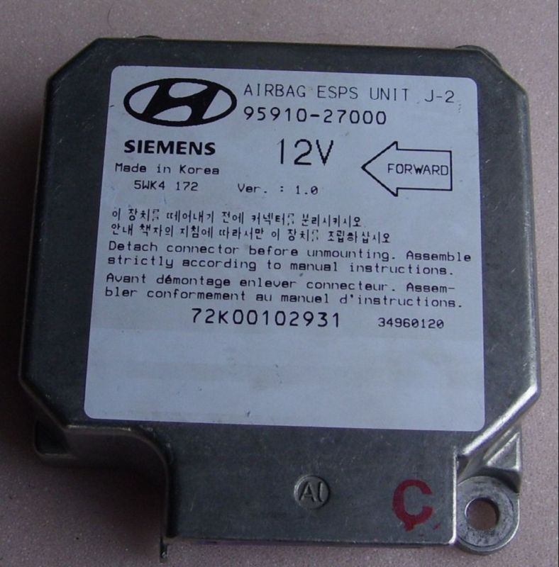

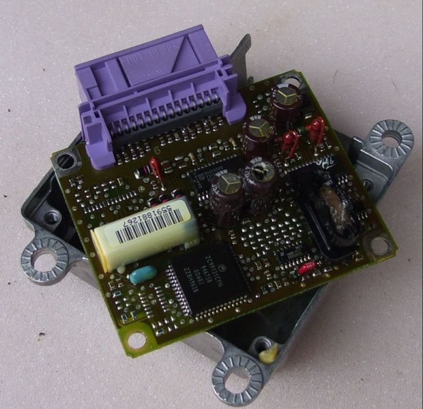

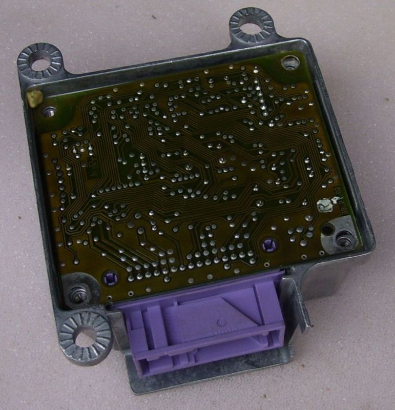

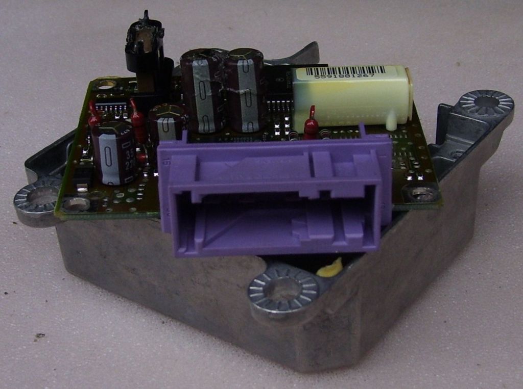

v autě mám z výroby verzi 1.0, budu dávat verzi 2.1, obě jednotky jsou z aut roku výroby 97 (!!), konektory vypadaj identicky i ty plastový klíče okolo, snad to tam sedne
- 100_8459.JPG (91.01 KiB) Zobrazeno 2526 x
- UNIt 2.1.JPG (105.07 KiB) Zobrazeno 2528 x

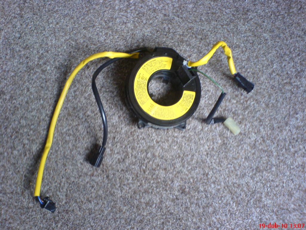

jo, jinak drobnej ale zásadní detail při kontrole kabeláže. Měřil jsem hodinovou pružinu pod volantem, zda je ok a při prozvánění na odpor/kontakt mi to řvalo při spojení modrého na hnedý vodič (kabely k airbagu řidiče ve žluté izolaci, ten černej je + od klaksonu, minus má v sobě přímo volantová tyč tedy kostra). Tak jsem to rozkuchal, tedy šetrně otevřel, koukám na to a nic co by se zdálo být špatně. Celý háček je v tom konektoru na straně kabeláže v útrobách auta (na fotce vlevo). Má to zkratovací plíšek, který se odpojí od kontaktů po spojení s protikusem, tedy bud měřit kompletní složenou kabeláž, nebo vložit do konetoru na ono místo např. spínací špendlík, je tam plastová přepážka, takže je to odizolované. V tu chvíli již měření ok. Význam zkratovacího plíšku je asi aby nevyletěl pytel, pokud chybí jednotka, nebo kus kabeláže
Jo, jinak kabeláž verze 2.1 pasuje na jednotku verze 1.0........Co je jinak nevim

nemuze to bejt verze software?
I ❤ cars
Re: Cim se lisi airbagy verze 2.0 a 2.1
pravděpodobně to bude jen verze software, mechanicky aspon zvenční vč. kabeláže a pytlů je vše stejné, i když tedy je divný, že Meduzovi do sebe nezapadly mechanicky komponenty z 2.0 a 2.1....

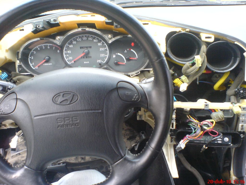

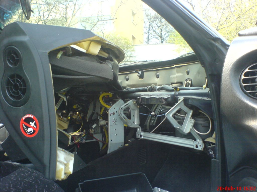

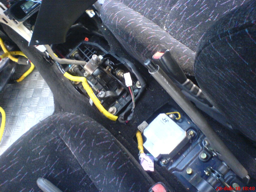

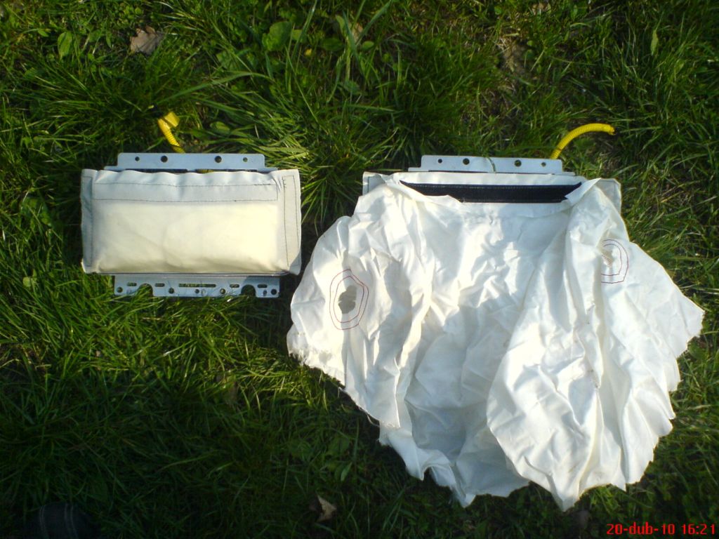

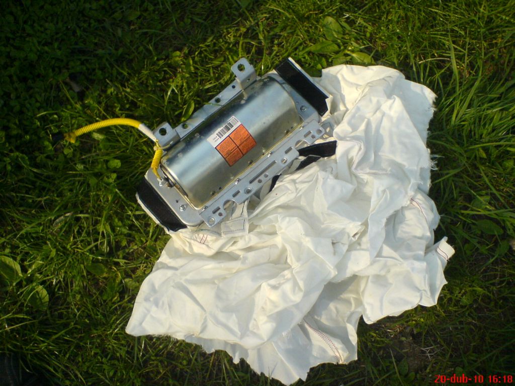

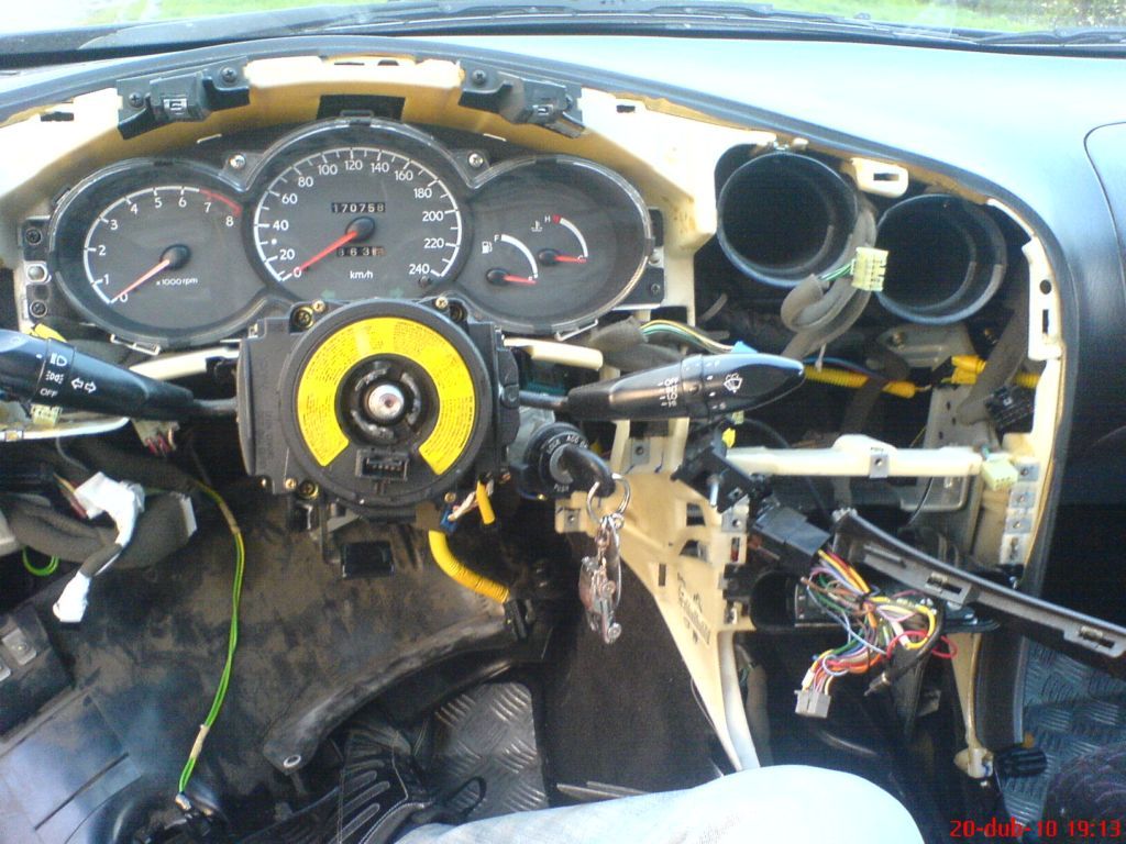

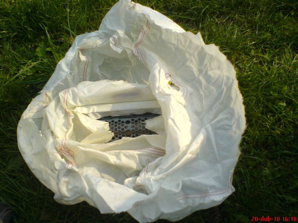

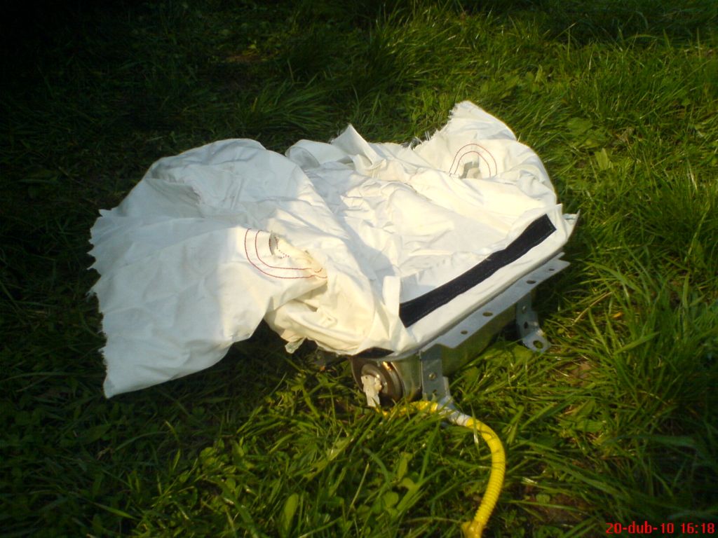

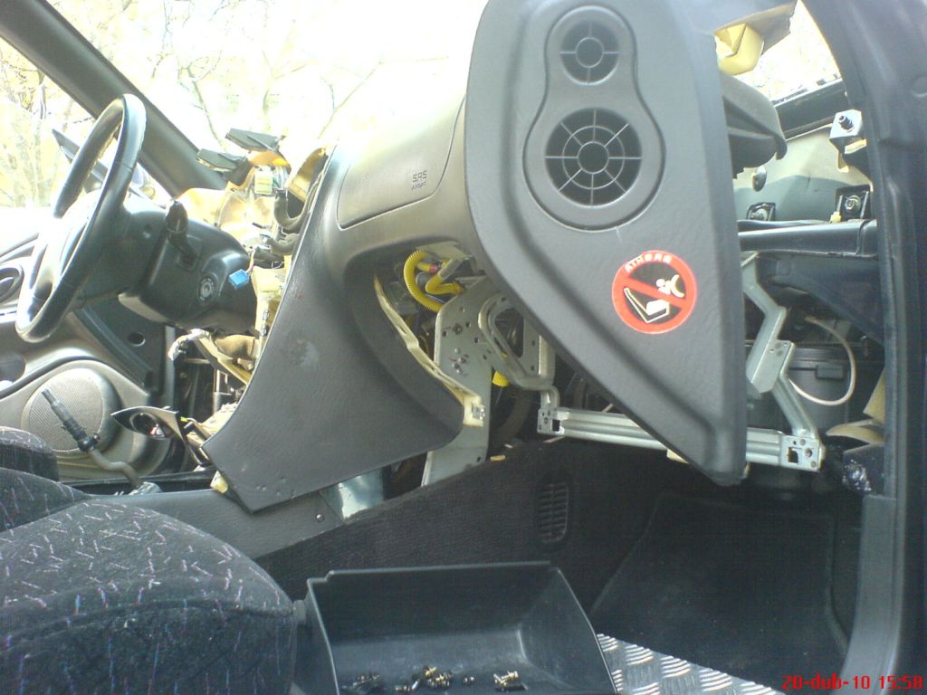

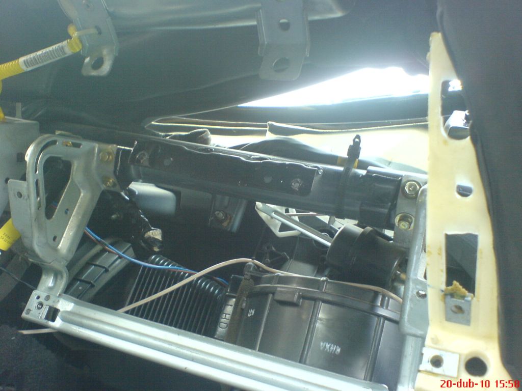

tak včera odpoledne po práci bylo pěkně, tak jsem vyrazil za barák a venku vyměnil airbag spolujezdce, vyměnil kabeláž, hodinovou pružinu jsme nechal, ta po proměření byla ok a navíc, nepasoval konektor co leze z airbagu řidiče, divný. A odmontovat konektro přímo na airbagu, který vizuaálně byl stejný jsem si netroufl. No osadil jsem žárovku do palubovky, zkontroloval pojistky a nakonec jsem dal novou řídící jednotku. Mám pěkně podrápaný ruce. Nejhorší, co se nezdálo, bylo připojit napájecí kabel od kabeláže airbagů, totápně nepřístupný, v oblasti za budíkama lehce vpravo, za ocelovou výztuhou na kabelovém svazku. Palubní desku jsem si totiž jen odklonil na sebe, z auta jsem ji nevyndával. Až jsem si lehl na záda na podlahu řidiče, svítil si mobilem, jednou rukou jsem držel konektor na kabelázi k pytlům a asi 2cm mezerou jsem si druhou rukou peanem chytl protikus, za dobrých 5min trápení se mi podařilo tyto konektory spojit...... samotná výměna airbagu byl taky zážitek, je těžkej a držet ho jednou rukou na visící paubovce, a druhou rukou přes zavazející částečně uvolněné vedení vzduchotechniky tma dostat šroub nicmoc, ale lepší jak ten pitomej konektor....
No svalila se na mě tma, a s baterkou to složil do zdárného konce. Pár foto
_
- a4.jpg (120.17 KiB) Zobrazeno 2484 x
- a5.jpg (120.29 KiB) Zobrazeno 2484 x
- a6.jpg (130.44 KiB) Zobrazeno 2484 x

pekna prace. gratuluju k airbagum, snad je nebudes potrebovat!
