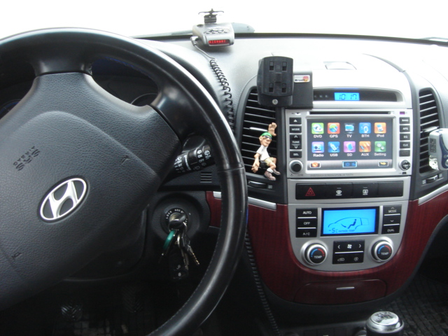

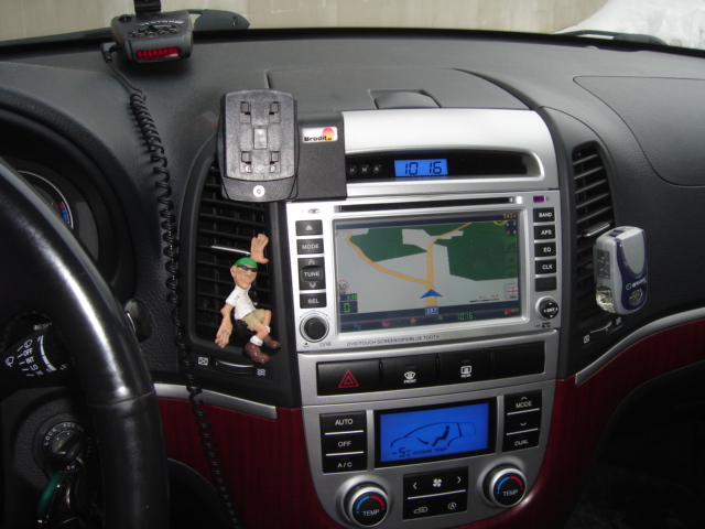

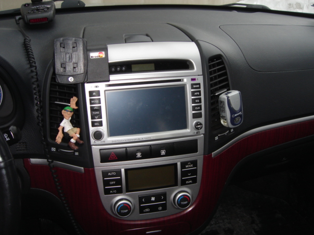

Celou kompletní montáž mi dělali ve specializované Hifi firmě v Jablonci, cena 3000,-Pavel22 píše:bob&bobek píše:Ježíšek mi na mé doporučení přinesl tohle 2DIN :
http://www.eshop-rychle.cz/www-specialn ... e-facelift
No to vypadá slušně.
Jak jsi upravoval ten rámeček a kolik stála instalace?
Šlo by to i na ovládání na volant? Můžeš sem dát nějaké foto?
Díky
Rámeček jednoduše řízli vpravo a vlevo nahoře a dole a dofrezovali do roviny.
Ovládání na volant nevím, nemám mult.volant ale je to napíchlé na originál elektroinstalaci(zástrčku),takže předpokládám,že by to mělo jít.
Foto udělám zítra a dodám.

Přikládám několik fotek...
- DSC02704.JPG (144.15 KiB) Zobrazeno 4194 x
- DSC02702.JPG (141.24 KiB) Zobrazeno 4194 x
- DSC02700.JPG (147.6 KiB) Zobrazeno 4194 x
