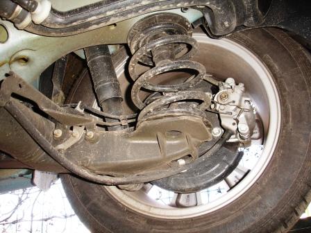

airwaves
Příspěvky: 1053
Bydliště: Vysočina
Re: Hyundai IX 20,odskakování a hluk zadní nápravy.
Příspěvek od airwaves »
Koukal jsem na fota zadních náprav co jsem měl doma. podobně jako ix2O to má nová Meriva. Rozdíl je že má tlumič z druhé strany ramene ven ale taky docela daleko od kola pokusím se vložit foto. Jinak Roomster, Jazz, Focus, BMW3 a ostatní maj opravdu tlumič blíž kolu. No upadnout to asi nemůže, ten tlumič skoro nic nenese on jen brzdí pohyb ramene. Tam žádné extra síly nebudou. Váha je na závěsu a pružině. Fotky si vytisknu a o víkendu to prozkoumám live co a jak. Franto seš divoch díky! :D . To auto uplně normálně funguje a prošlo spoustou testů. Ale fajn by bylo kdyby se k tomu třeba výrobce postavil čelem a upravil to na garančkách zadara. Jenže tomu věřím asi tolik jako že letos v zimě nebude mrznout :D

[quote="airwaves"]Koukal jsem na fota zadních náprav co jsem měl doma. podobně jako ix2O to má nová Meriva.
Ano to je naprosto v pohodě,Merivu ve své databázi mám také.V podstatě se dá říct,že po úpravě je stav poměrně shodný s tím jak to má Meriva v sérii.

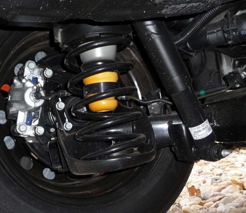

frantaservis
Příspěvky: 168
Registrován: 15 říj 2011, 02:18
Příspěvek od frantaservis »
Anebo, jak tady franta říkal, že němci si to ošéfovali - mám tomu rozumět, že ix20 určené pro GER trh mají jiné uchycení zadního tlumiče :?: To by potom bylo jiné kafe![/quote]
Ahoj,ulovil jsem u jednoho dealera pro Tebe a všechny ostatní zajímavou fotku fungl nového auta! Nejspíš proto si někteří stěžují a jiní ne.Ať si každý udělá úsudek sám.....Jen nevím jak ji sem dostat,někoho poprosím.Franta
Toto je odpověď na Tvůj dotaz,tlumiče SACHS !
