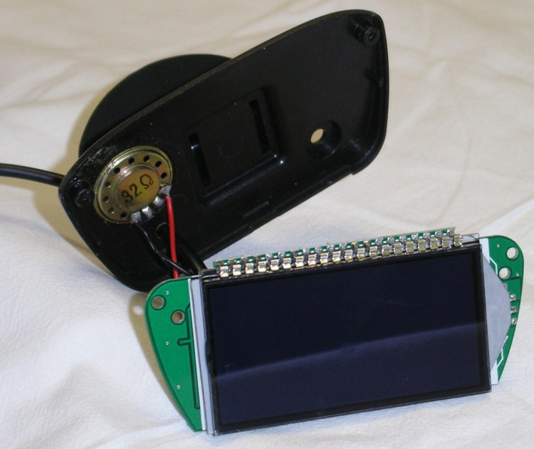

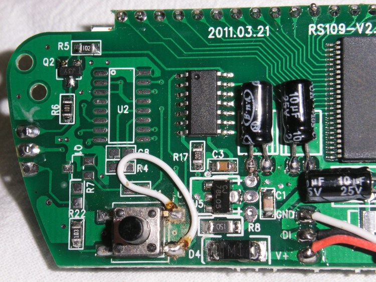

Jak jsem slíbil bonus, tak je tady. Po přivedení napájení do displaye je vždy výchozí hlasové (slovní) upozorňování. Ženský hlas říká stále dokola "warning" a nakonec "stop". Možná je ještě něco mezi tím, ale to si teď nepamatuju. Jenže já jsem chtěl pípání. To bych musel vždy po zařazení zpátečky zmáčknout tlačítko vzadu na displayi. Nejen že je otravné pokaždé něco mačkat, ale mám display na opačné straně auta, takže na něj ani nedostanu. Už se mi hlavou honily představy o obvodu s relátkem, který by po přivedení napájení provedl to jedno sepnutí za mě. Naštěstí mě napadlo zkusit zmáčknout to tlačítko, držet je stále sepnuté a až pak připojit napájení. Ano, zafungovalo to!!!
Super.
Display se zapne a po půl sekundě (až zjistí, že tlačítko je sepnuté) přepne zvuky na pípání.
Po tomto zjištění jsem display bez váhání otevřel. Stále sepnuté tlačítko se totiž velice jednoduše nahradí zkratem - drátem. A je to.
To je veškerá nutná úprava. Teď se mi po zařazení zpátečky zvuky samy přepnou na pípání, jak jsem chtěl.
Ještě pohled na display zepředu.

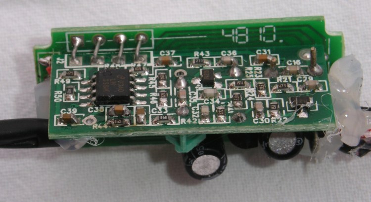

Při instalaci displaye nestačila délkou červenočerná dvoulinka. Proto jsem otevřel černou krabičku na jeho přívodním kabelu, abych vodič vyměnil za delší.
Podle mě je plošný spoj na dně krabičky stabilizátor napájení a ten druhý plošný spoj, hustě osázený SMD součástkama je přijímač.
Z této krabičky do displaye vedou tři vodiče. Když se podíváte zpět na fotku řidicího modulu u čidel, je na něm vidět nevyužitý konektor s nápisem "display", který má tři kontakty. Neměl jsem ani čas ani chuť to zkoušet, ale určitě by fungovalo drátové propojení řidicí jednotky a displaye. Možná to budu nucen někdy udělat. Mám totiž tyto asistenty dva. Pro ženu i pro mě. Už je mám oba zabudované. Vysílají oba na stejné frekvenci. Znamená to, že když jeden z nás jen zařadí zpátečku a nemá za sebou žádnou překážku, druhý couvá např. ke zdi, vidí i první na displayi údaje o blížící se překážce. Zatím jsme to zkoušeli na pár metrů, asi osm. Je ale pravda, že jsme se museli domluvit na tomto pokusu. Zatím se nám totiž nestalo, že bychom couvali oba zároveň na stejném místě.
