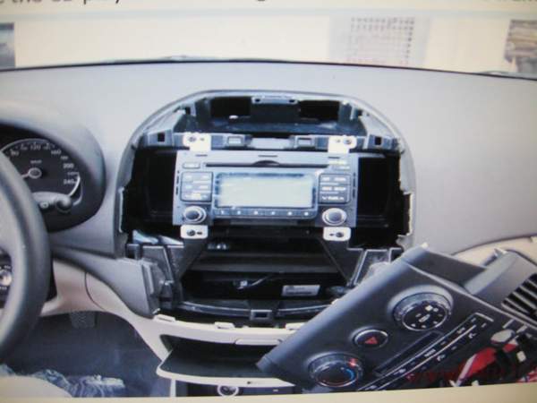

Prosím, poradí mi někdo jak vyřadit trojblik u i30 r.v.2010, dělá si to co chce.
Děkuji
Děkuji
Re: Divné chování trojbliku
Daj dole kryt z rádia a pod ním bude modul trojbliku. Vycvakaj káble a je to. Modul je dorábaný dodatočne, tak to ľahko spoznáš.
- radio.JPG (28.74 KiB) Zobrazeno 4693 x
