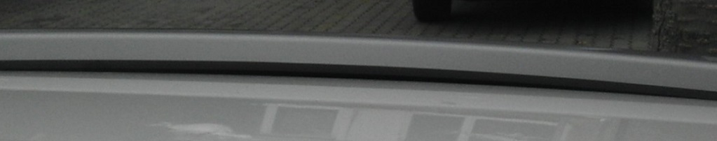

bony píše:
mira_ píše:tak lišty jsem reklamoval, nyní čekám až dorazí nové a dojde k jejcih výměně. A ještě mi bylo řečeno že o tomto problému už Hyundai ví a že by se to mělo řešit nové lišty, které ale zatím nejsou. Tak uvidíme jak to bude dále pokračovat.
Kde že jsi to přesně reklamoval? Co to bylo za servis?
Tak se take pridavam do klubu. Neni to zatim uplne hrozne, ale malinke skulinky tam take mam. Pristi tyden jedu na vymenu oleje, tak to zkusim take reklamovat... Tak uvidime. Dam vedet.
Hyundai i30 combi - 2012, premium, 1.6GDi 99KW, aqua blue

V :hyu: servisu mi bylo sděleno, že nejsem první s touto výrobní vadou, že je o ní výrobce srozumněm a chystá se řešení (mě tedy spíše připadá, že výrobce dělá mrtvého brouka). Odstranění závady zatím není možné. Sice je možné vyměnit střešní lyžiny, ale tím si nepomůžu - budou mít stejnou vadu. Takže jsme sepsali zakázkový list - zákazník udává velkou diletační spáru střešních lyžin - zákazník pouze udává informaci a nepožaduje její odstranění (v opačném případě by měl :hyu: servis 30 dní na opravu a mohl bych být teoreticky bez auta). Bylo mi slíbeno, že problém budou opakovaně urgovat u výrobce. Snad se to časem bude řešit svolávačkou...

Tak dneska jsem dal auto do servisu a měli by se lišty měnit, sice je to jen dočasné řešení, jelikož tento problém je v materiálu lišty a řeší to přímo výrobní závod, možná bude do lišt doplněna nějaká výztuha, ale zatím neví nic. Ale výměna snad dneska proběhne úspěšně a bude to zase lépe vypadat.

Tak já už to mám taky v první třetině to nedoléhá...

Koukal jsem na lišty na autě a mám přesně tenhle problém taky a to mám auto sotva dva měsíce. :(
Jak to vypadá po tom co jste to nechali opravit v servisu?

mam to vyměněný za ty samé kusy, sice nyní doléhají, ale myslím že za čas se to projeví znova. Zatím inovaci žádnou nemají.

Já mel auto v servise s nedolehajicima listama a údajně provedli dopasovani a utažení, ted sedí.

Všiml jsem si toho (teda ne přímo já, ale 195 cm vysoký kamarád). Ukázal jsem to v servisu, tam vypadali, že to vidí prvně, a prý že to tam mám nechat, že to sundají a zase dají zpátky a přitáhnou. Zatím jsem jim to tam nenechával, protože jak čtu, tak stejně by to nepomohlo...

no mě to zatím pomohlo.

tak tři měsíce od utazeni v servise ,pridelane příčníky a lista zatím drží
4 měsíce a u řidiče o5 odstává.
6 měsíc lišta volná u řidiče a spolujezdce.od řidiče jsem z pod ní vypreparoval podzimní listí příští týden jde na reklamaci

oprava už je to tam o5
